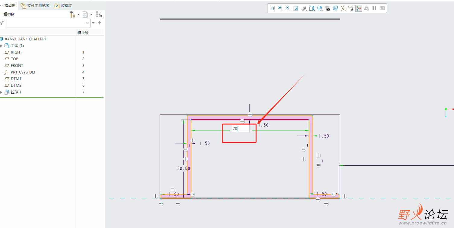

现象:CREO7.0中零件建模后再次修改其中一个尺寸,页面就会卡死,但是特征命令可以使用。只能重新打开软件再次修改。。请问这是什么原因导致的,是不是电脑配置有关系?外界显卡能不能解决?谢谢

没有出现这种情况。升级到9.0或10.0

 楼主| 发表于 2024-2-23 18:29 | 显示全部楼层
升级软件,可能更严重,毕竟电脑配置放着呢

电脑配置的问题 配置高了都不是问题

我以前经常碰到这种情况,后来换了高配置电脑,就再也没有出现过

换过配置没问题了
