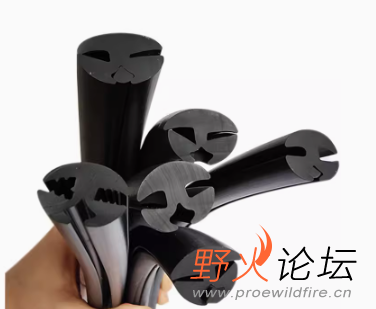

没有型材卡件,就钣金加上能买到的配件,有没有好的结构方式呢?求大佬分享
门中间安装钢化玻璃
门中间安装钢化玻璃

发表于 2024-2-22 08:19 | 显示全部楼层
玻璃胶?
72
 楼主| 发表于 2024-2-22 08:45 | 显示全部楼层
玻璃胶灌的空间太大了
发表于 2024-2-22 09:12 | 显示全部楼层
做一圈橡胶行不行?

发表于 2024-2-22 10:51 | 显示全部楼层
找下铝型材双槽那种,可以找他们折弯成玻璃的外形,然后在槽内加一圈泡沫胶装玻璃进去。最后将这个组件装到门上内外打胶固定铝型材。
如果这个位置担心碰撞,那铝型材的外形可以带宽边,直接用螺钉锁紧在门上也是一种方案。

玻璃框带圆弧,不好做吧?

发表于 2024-2-22 11:48 | 显示全部楼层
有专用的玻璃安装胶条

玻璃有弧度没问题的,铝型材可以折弯弧形形状。就是最后铝型材不是闭合状态安装玻璃,完成安装之后再装进门框里。PS:广告机的边框也是型材折弯。
当然也可以使用PP胶件来框玻璃再放到门框里。都是可以想的
