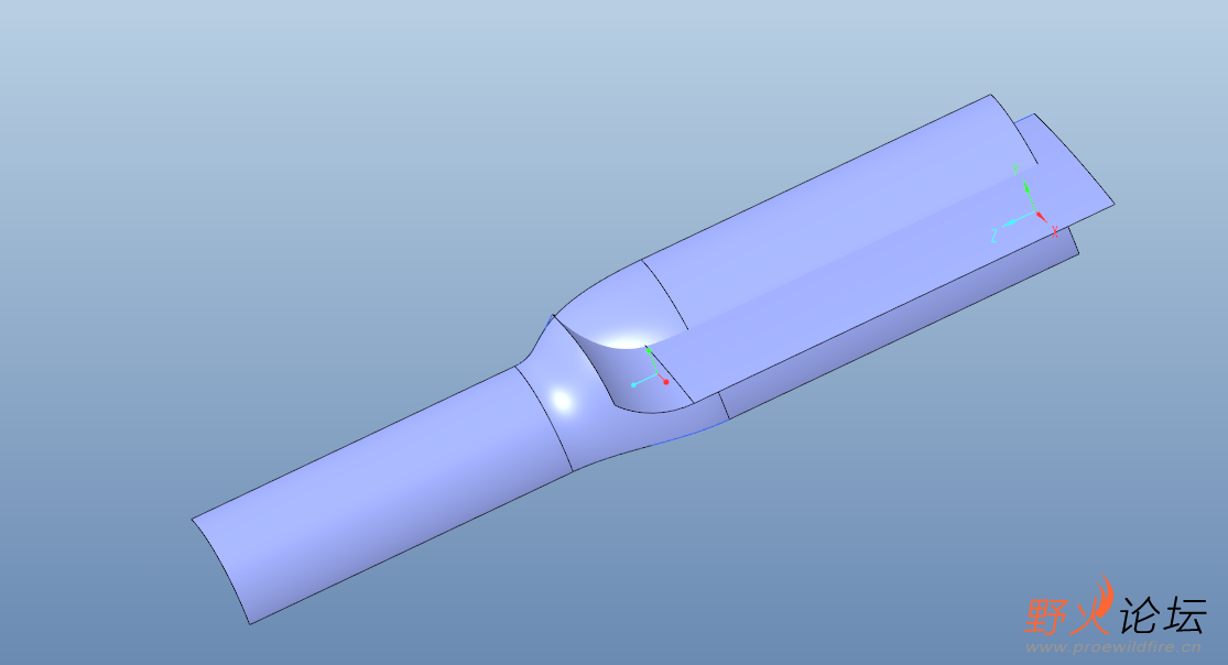

276
334
发表于 2024-2-21 14:35 | 显示全部楼层
一招拉伸走天下 发表于 2024-2-21 15:51
大佬可以讲一下思路或者发一下STP文档吗,我最高只有CREO7.0的,打不开文件

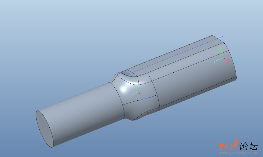

发表于 2024-2-21 15:33 | 显示全部楼层
应该是这样的吧

 楼主| 发表于 2024-2-21 15:51 | 显示全部楼层
丙寅 发表于 2024-2-21 15:33
应该是这样的吧

发表于 2024-2-21 15:52 | 显示全部楼层
其实你一开始思路就复杂了,上面的造型是整体切掉的,不应该补面

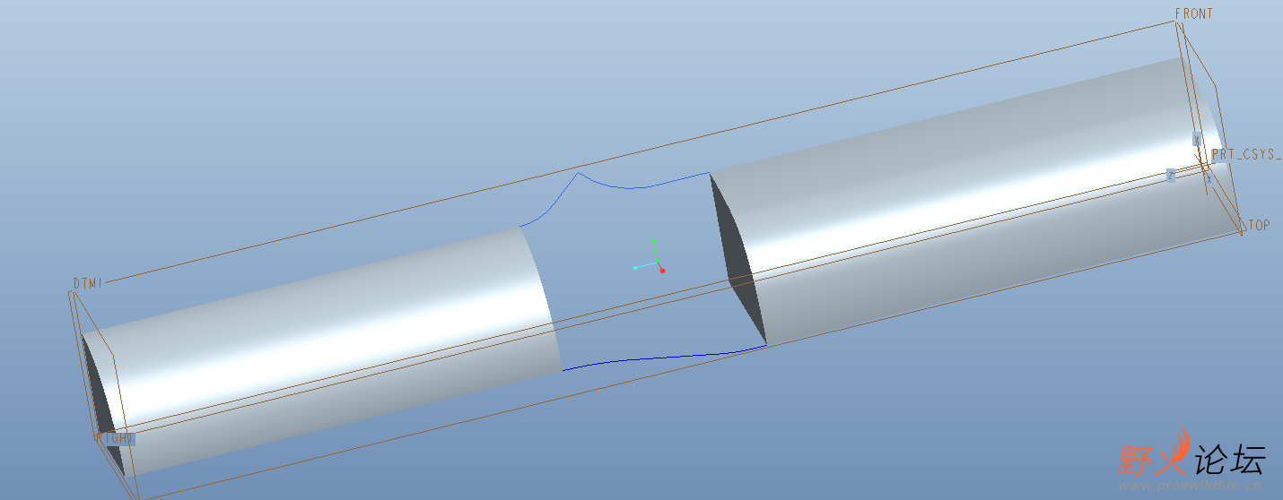

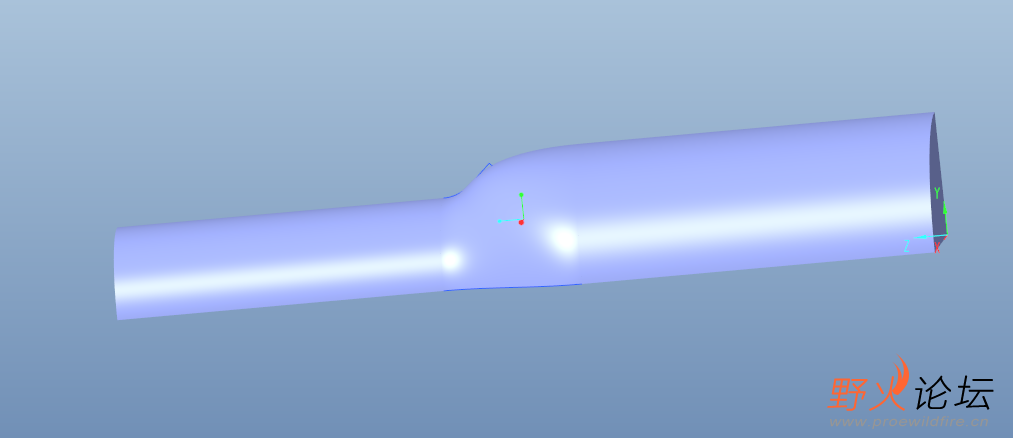

发表于 2024-2-21 15:58 | 显示全部楼层
这个是不同思路

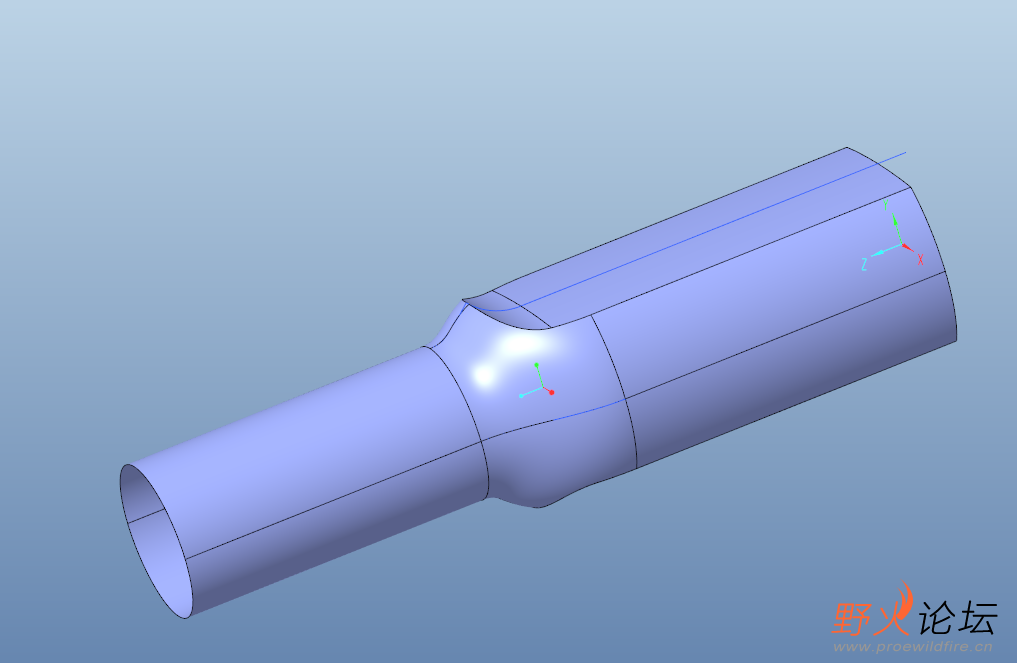

 楼主| 发表于 2024-2-21 16:08 | 显示全部楼层
样品上面是直接拉伸切掉的,但是客户要求现在是改成弧形所以我才想着用曲面做。可以麻烦转一下STP文件吗,我版本太低打不开,看看线条怎么铺的应该就懂了

发表于 2024-2-21 16:10 | 显示全部楼层
一招拉伸走天下 发表于 2024-2-21 16:08
样品上面是直接拉伸切掉的,但是客户要求现在是改成弧形所以我才想着用曲面做。可以麻烦转一下STP文件吗 ...
后面这个是stp你下载好了,不需要金币积分

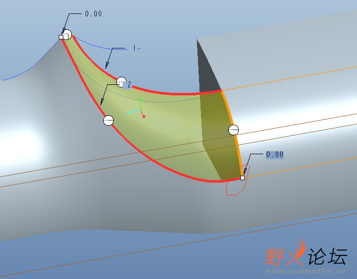

 楼主| 发表于 2024-2-21 16:11 | 显示全部楼层
卡在这里了,画圈那个点不知道为什么一直不相切

发表于 2024-2-21 16:12 | 显示全部楼层
最好装一个10.0的,这样改起来方便
