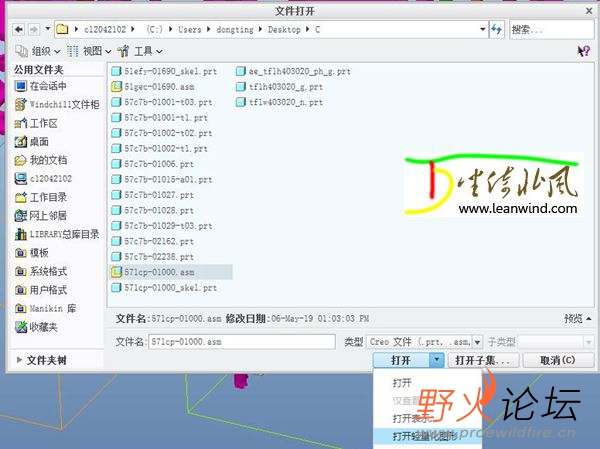

如题,网络上看到Creo有打开轻量化图形选项,是需要更改配置文件吗,求大佬指教,谢谢。

 楼主| 发表于 2024-2-21 14:01 | 显示全部楼层
tower_cqu 发表于 2024-2-21 13:07
版本不一样吧,这软件老是改来改去的
还真是版本的问题 8.0也没有 刚打开2.0 发现是有的

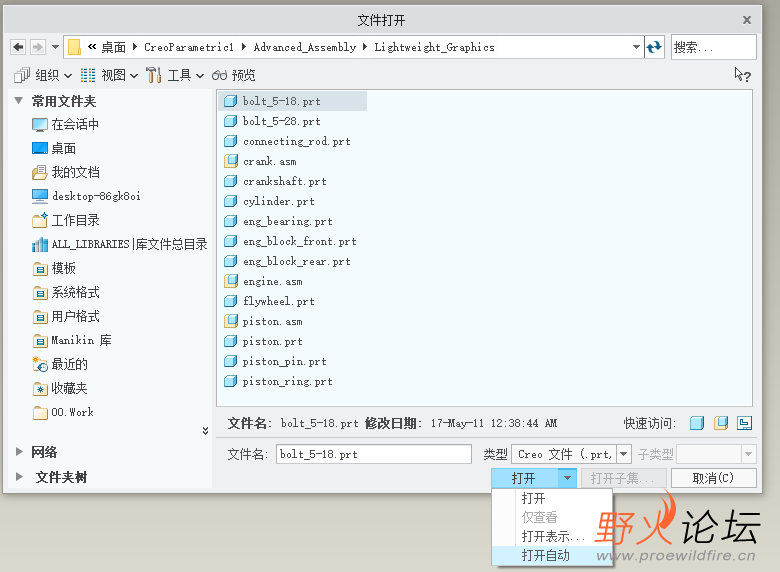

发表于 2024-2-21 14:29 | 显示全部楼层
4.0以后就没有轻量化,图形等一些选项了,都归纳在自动里面了
