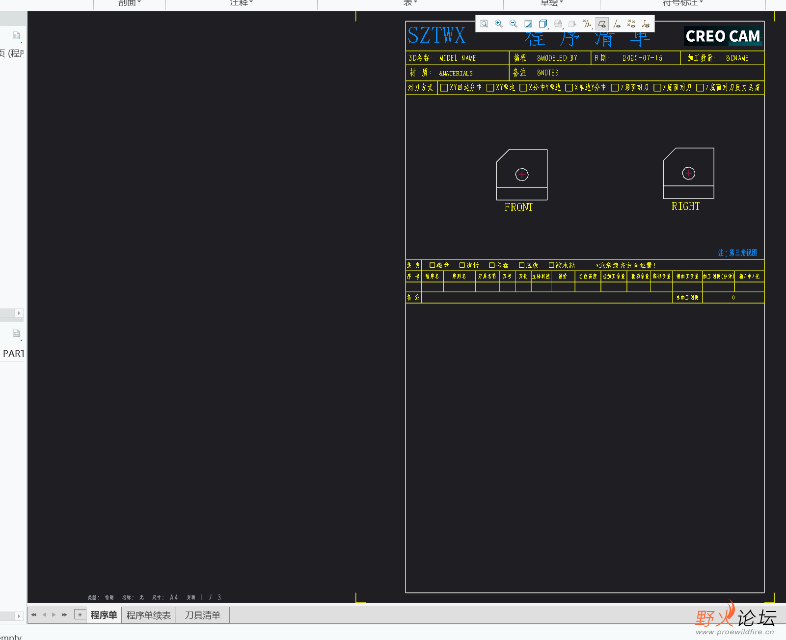

我在做模板FRM文件时发现模板文件不能增加超过两个页面,这个页面有没有办法再增加?哪位大侠知道,谢谢!
我用的是CREO5.0

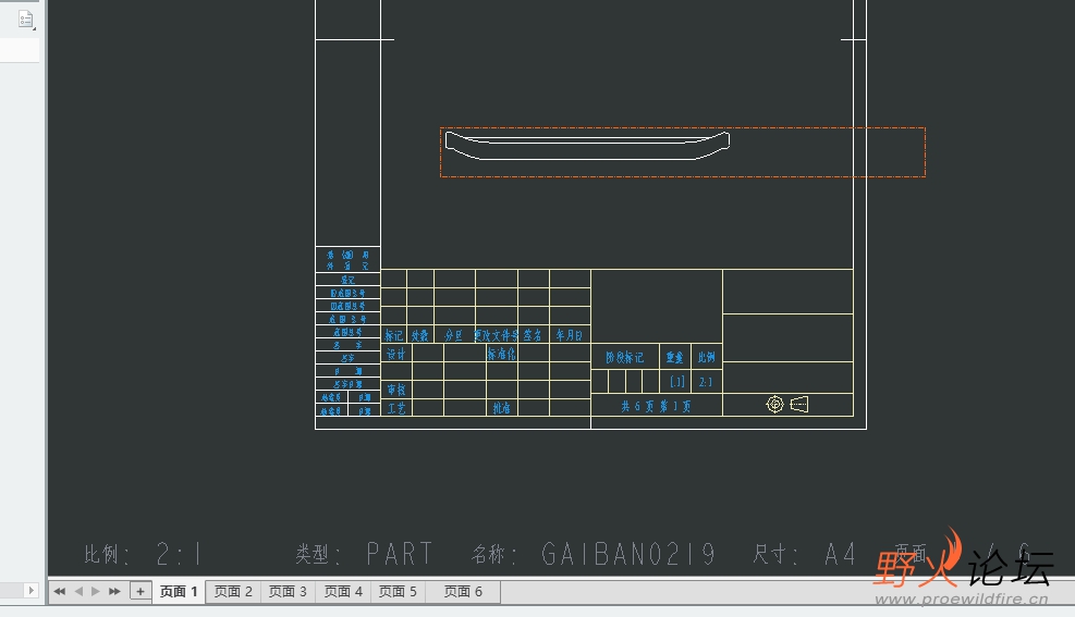

发表于 2024-2-19 17:53 | 显示全部楼层
没有数量限制哦,可以加多个。

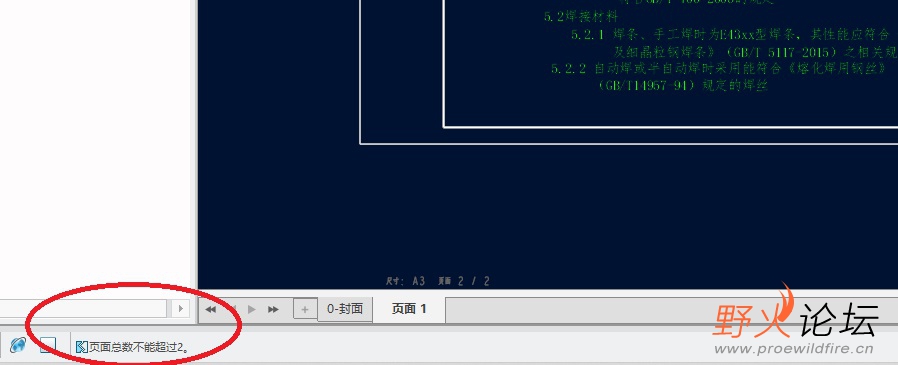

 楼主| 发表于 2024-2-19 18:15 | 显示全部楼层
我说的是模板文件,不是工程图,我这里就不能超过2个页面

发表于 2024-2-20 10:35 | 显示全部楼层
模板文件应该是没有限制的

发表于 2024-2-21 11:03 | 显示全部楼层
frm格式文件的页面是有限制的不能超过2个
