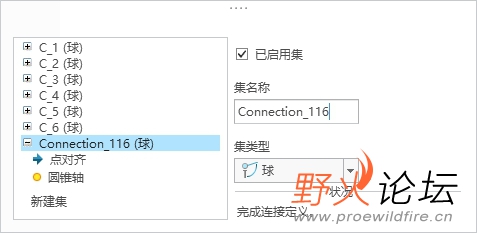

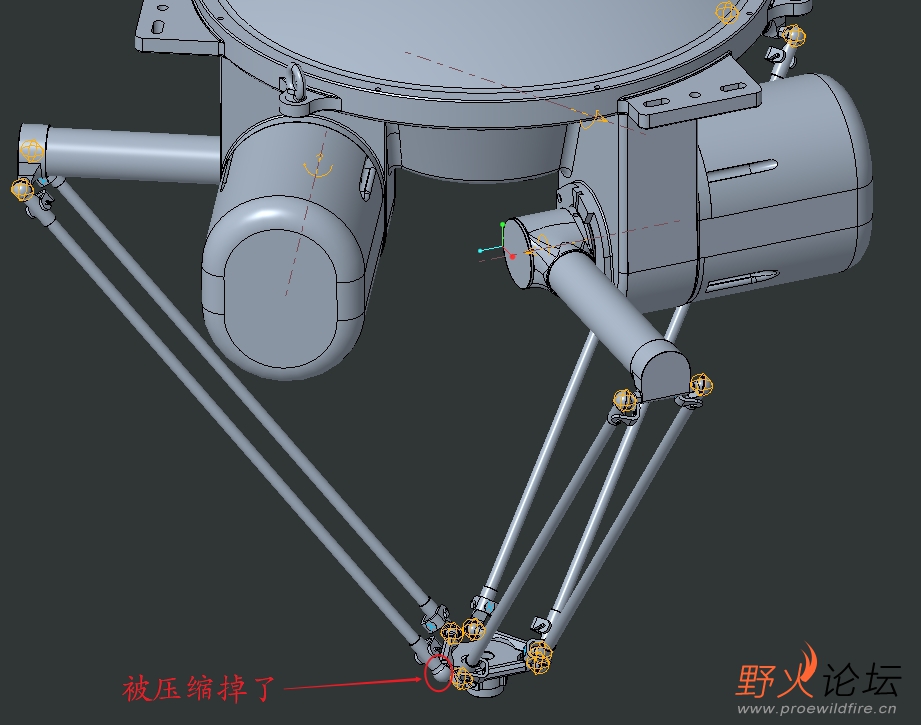

今天试着做并联机器人的运动模拟,在网上随便下载了个模型,试着把它装配了一下,发现无论这么装配,都会有一个球连接被软件压缩掉,手动启用这个连接,一刷新又会被压缩掉,找了半天也找不到原因。现提出来请大神指点一下,为什么会这样?
975
1329
 楼主| 发表于 2024-2-19 19:46 | 显示全部楼层

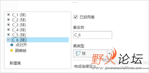

自己找到原因了,是软件的原因,感觉这个问题很低级,就是球连接自动生成的名字太长,局部变量装不下,自动给最后一个删除了;把球连接的名字改短以后就可以了(如图所示),没想到居然还存在这种骚操作,真没天理。
