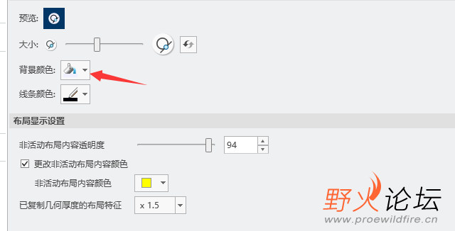

图元显示中最后面的,约束显示设置中,背景颜色每次都要设置成白色,过一段时间就恢复成黑色,保存CONFIG都没用,保存后有时候打开新软件是白色,过一段时间又边黑色了,莫名其妙的啊,有谁知道怎么永久更改这个选项吗?

保存颜色文件

如非系统默认,这个需要config指定单独的颜色文件

点击左下角的“导出配置”到软件的起始位置,替换原来的congfig配置文件

我10.0的改了以后不会出现这个问题,而且这个和他们说的配置文件没有关系,根本不是修改congfig的选项

导出了的,也不行

老哥,这个不是跟config有关。跟什么有关?帮忙解答一下,有时候打开是更改的,有时候又没更改多,莫名其妙啊

知道是那一个配置吗?

老哥,这个不是跟config有关。跟什么有关?帮忙解答一下,有时候打开是更改的,有时候又没更改多,莫名其 ...
你保存的时候根本没有提示要保存CONFIG

提示了的,每次打开是正常的,用一段时间后就i变黑色了
