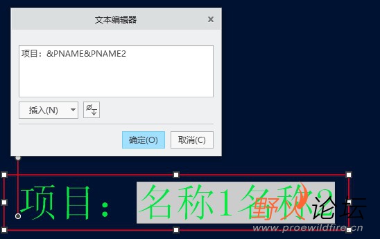

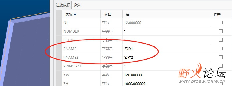

如图,我现在新做一个工程图模板文件,希望在文本里面可以自动导入零件的参数,貌似只有表格可以自动导入参数,文本好像不行。哪位大侠有解决的办法?
我用的是CREO5.0

&&中间隔开试试!
