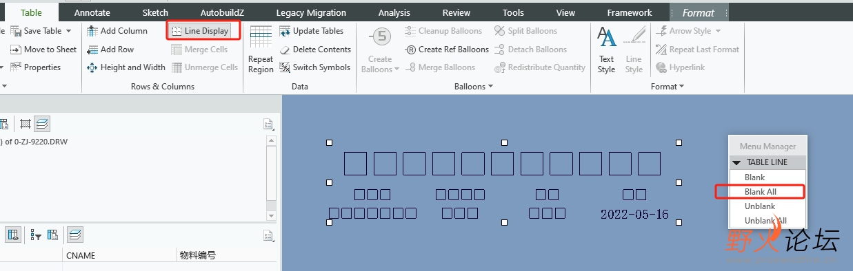

如图:我想隐藏工程图表格边框,内边框可以隐藏,但是外边框却无法隐藏。请问哪位大侠有解决的办法,谢谢!
我用的是CREO5.0

creo 10.0.3

谢谢,你用的是CREO 10,貌似CREO5.0没有这个选项

只有新版可以。只用新版本。或者你只能用注释,就没有表格了
