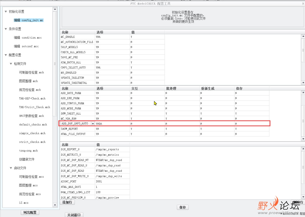

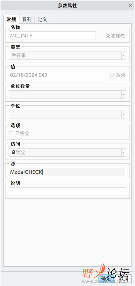

打开总装配图发现参数里多了一项显示时间和版本号的参数,来源是ModelCheck,我没有进行什么参数添加,这种形式的参数是怎么设置,还有没有其他的ModelCheck参数

猜测是MC的自动添加参数。在执行“再生”“保存”等操作时,会将最新的模型信息写入参数。

我这里全部默认N,很奇怪,只有总装配图有这个参数,子装配体和零件都没有

modelcheck的参数貌似是删除不掉的
