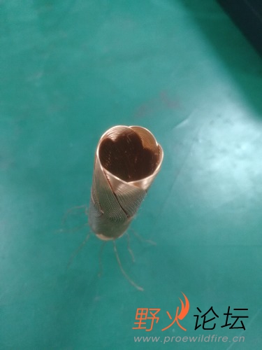

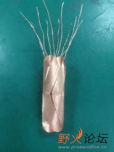

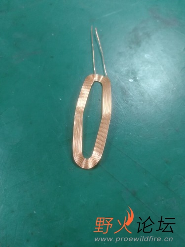

试了下,没搞出来,有没有大神指导下试试。绕组由六个线圈粘贴成型

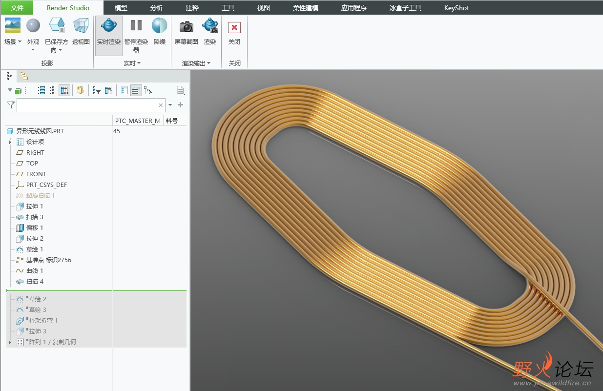

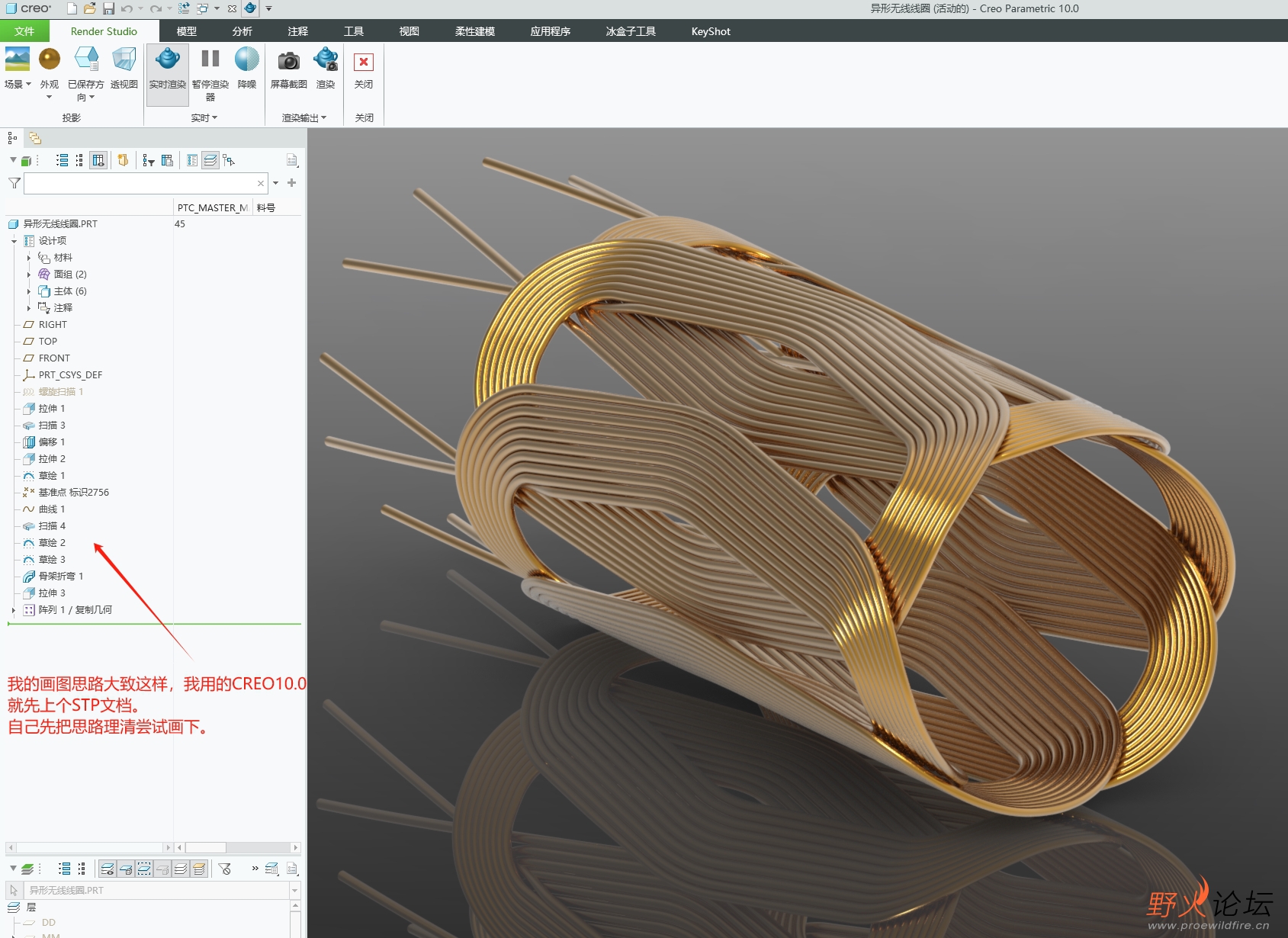

5555.png 大致的思路就这样。

有尝试画出来吗?Creo10.0 文档能打开吗? 可以我发个原档给你。

原文档
异形无线线圈.prt.rar
