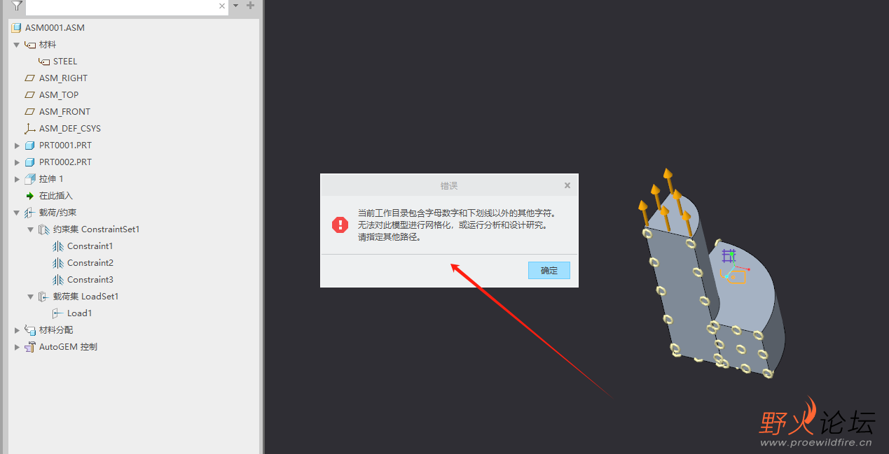

想跟着前辈的帖子做个小案例试试,出现如上情况,请问大佬们,这种情况如何解决

英文路径英文文件名,试试

尽可能还是使用英文

工作目录设置成英文路径就行

是不是工作目录所在文件夹名和其上级文件夹一直到所在盘都不能有汉字啊
这个模型组件和零件没有用汉字

修改路径名称或者文件夹重新命名即可。

已解决,谢谢各位大佬解惑

还是使用英文

工作空间的名字有问题
