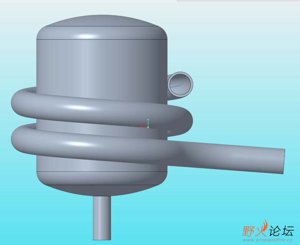

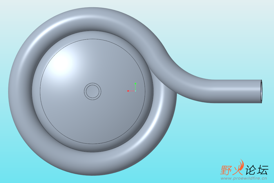

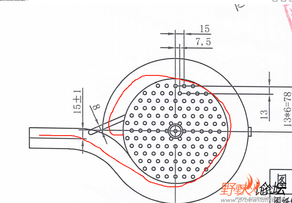

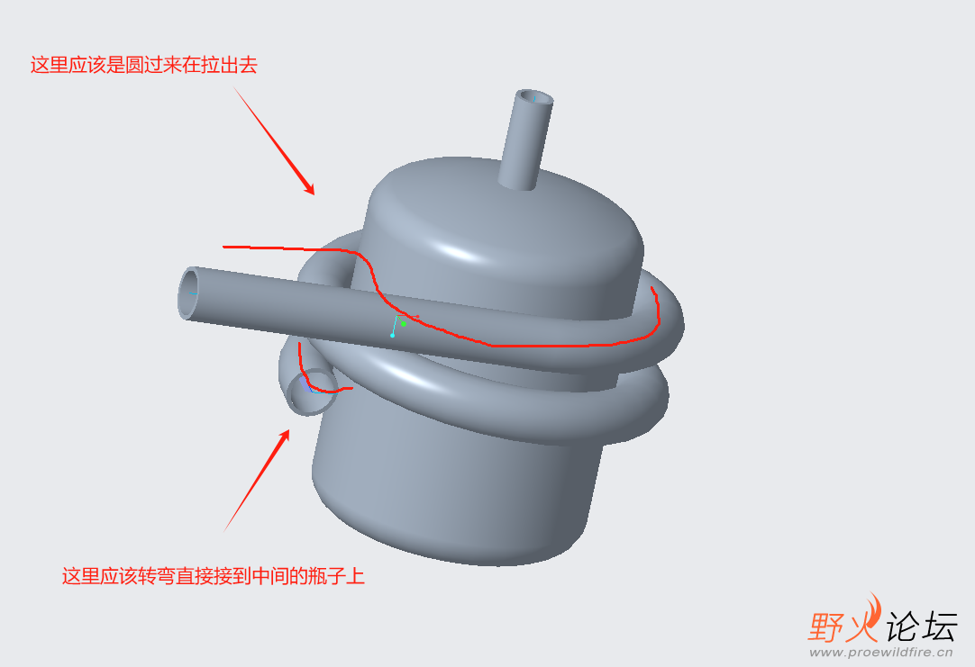

螺旋扫描带两个弯头,那根线不知道该怎么画,麻烦各位大神老师们帮忙看看,十分感谢!!!!
这是关于我碰到的问题描述
这是关于我碰到的问题描述
 楼主| 发表于 2024-2-5 10:39 | 显示全部楼层
这是模型

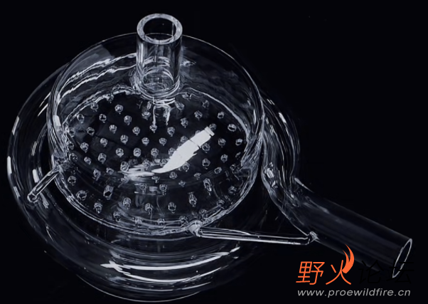

 楼主| 发表于 2024-2-5 10:46 | 显示全部楼层
成品大概这样子
成品大概这个样子
成品大概这个样子

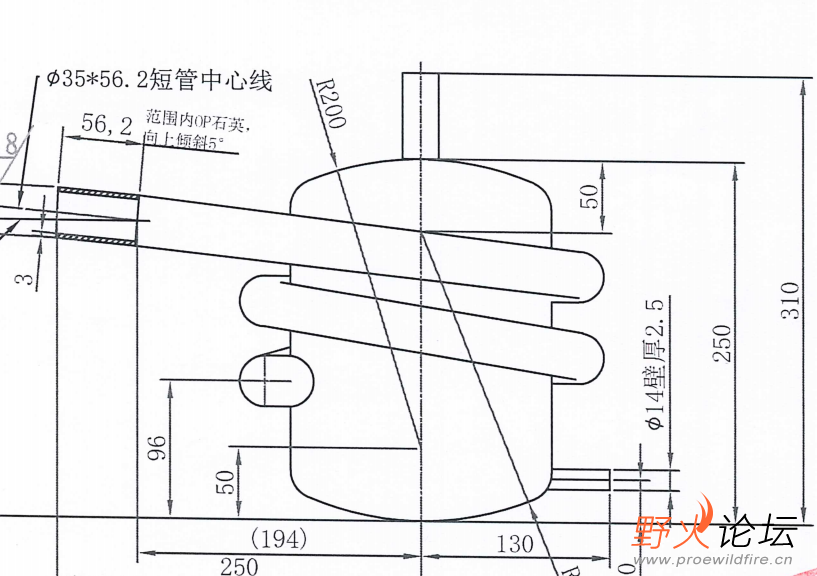

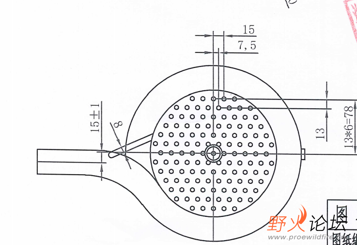

 楼主| 发表于 2024-2-5 10:49 | 显示全部楼层
这是图纸,(基本尺寸在上传的模型上已经有了,主要就是上下拐弯的地方,烦请各位大神看看)

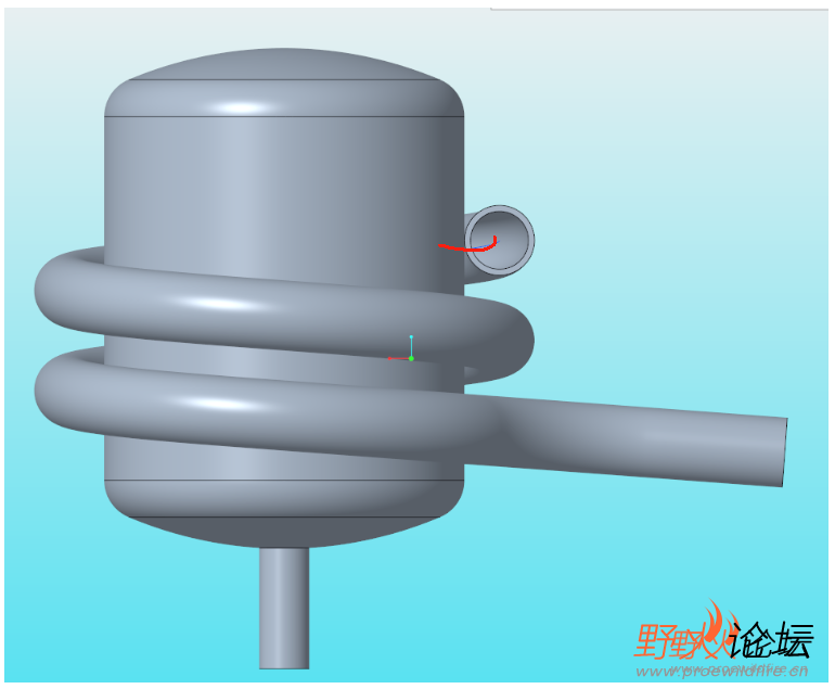

发表于 2024-2-26 17:26 | 显示全部楼层
是要这个形状吗?
247
270

 楼主| 发表于 2024-2-28 13:03 | 显示全部楼层
kww6hh 发表于 2024-2-26 17:26
是要这个形状吗?
是的,但是管子另一端要拐弯接到瓶身上
 楼主| 发表于 2024-2-28 13:04 | 显示全部楼层
辉辉辉123 发表于 2024-2-28 13:03
是的,但是管子另一端要拐弯接到瓶身上
就像这样
 楼主| 发表于 2024-2-28 13:05 | 显示全部楼层
fernandowong 发表于 2024-2-27 13:11
螺纹的截距和弹性系数有啥关系
没啥关系,只要做出类似的样子就行
