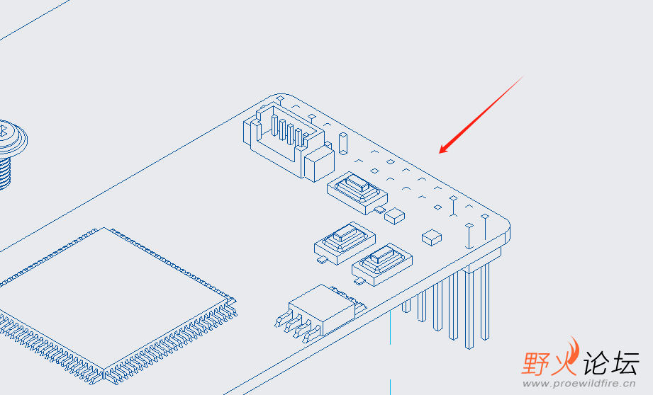

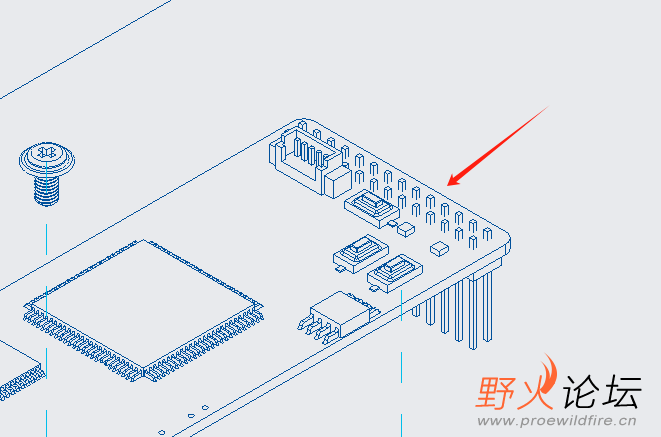

如题,在工程图模式下可以看到完整的线条,导出pdf就显示不全了,请问各位大神,是什么问题。

发表于 2024-2-4 13:53 | 显示全部楼层
看图片,原因应该是多零件的组件, 零件之间是穿插的干涉状态,这样的状态下,creo输出是会出现线条缺失的情况.具体为什么会这样就完全不懂了.我的解决办法是.不要让零件之间产生这样的穿插干涉.

 楼主| 发表于 2024-2-4 14:10 | 显示全部楼层
wuyiming9909 发表于 2024-2-4 13:53
看图片,原因应该是多零件的组件, 零件之间是穿插的干涉状态,这样的状态下,creo输出是会出现线条缺失的情况. ...
非常感谢!好像还真是干涉的问题,我在同一位置开了孔就解决了

 楼主| 发表于 2024-2-4 17:09 | 显示全部楼层
gaokua 发表于 2024-2-4 16:58
怎么解决的 我到现在还是会这样
显示不全的地方是因为有干涉,把干涉的地方挖掉就可以了
