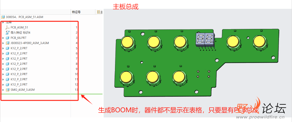

请问,在莫装置中需要生成BOOM表,有上下盖、螺丝、主板、辅料等;但是主板组件有很多器件子集,不需要BOOM中出现器件,只需要显示主板总成,需要如何设置??类似SW上可以设置封套、虚拟等,谢谢。

不想在BOOM上设置单级,,在装配图上如何设置,可以直接在工程图上只显示PCB总成?

做成一个零件不就好了

是打开别人的组件图。  目前能想到转IGS,再装配

重复区域BOM可以实现

有办法在组件上设置吗?? 再到BOOM上可以直接生产

如果是特定组件这样,使用过滤参数,把特定参数值的过滤掉

过滤参数是在工程图页面设置吗?还是组件图上??若可以帮忙截个图  感谢感谢

譬如在组件工程图的重复区域设置过滤   &asm.mbr.过滤类型== 1,2,3
组件参数从有 参数  过滤类型   字符串    1,不要出现的设置的值不是  1,2,3都不会出现
