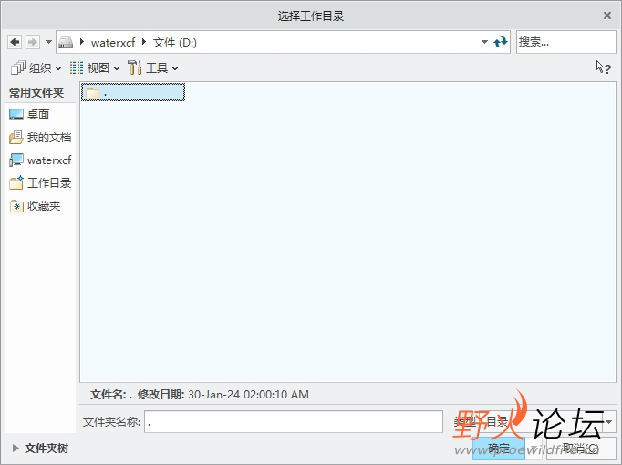

Creo无法打开D盘文件夹怎么回事?如何解决?
如图,用得好好Creo不知怎么,就打不开D盘的路径了。
要打开D盘的文件,只能先复制路径,粘贴,才能打开。
请教这是怎么回事?如何解决? 谢谢!
253
306
发表于 2024-1-30 16:32 | 显示全部楼层
应该是权限问题,右键D盘属性——安全——选择用户名——编辑权限
发表于 2024-2-2 20:27 | 显示全部楼层
如果其他盘或目录没问题,按楼上说的检查目录权限
