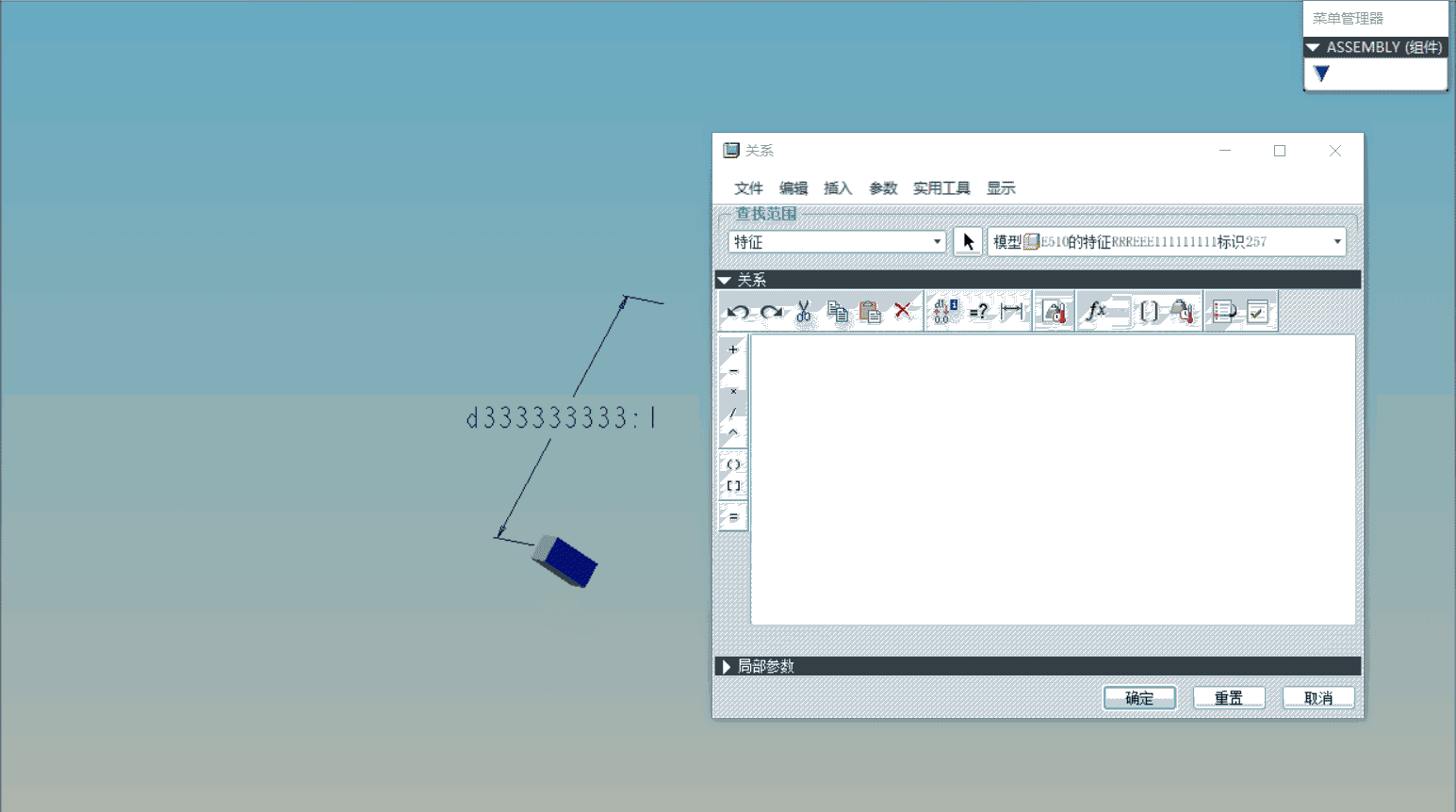

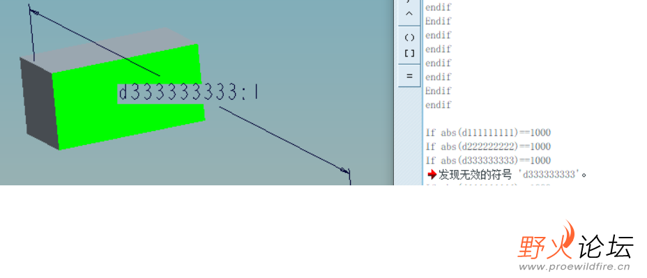

打开proe 新建一个特征以及与关系相关的特征 然后在这个特征中放入关系式 可以成功校验关系 但是我删了这个特征以及与关系相关的特征 再次新建这个特征以及与关系相关特征 然后在这个特征中放入同样的关系式 则必然出现图片中的情况 尺寸符号都是存在的
但是重新打开proe 新建一个特征以及与关系相关的特征 然后在这个特征中放入关系式 则又可以成功校验关系 再来则不行 必须重新打开proe
百思不得其解 求大佬们指点
我上传1个prt文件 大家可以复现这个问题 里面有1个平面DTM1 平面DTM1的尺寸名称被我改成了ddtm111 然后零件里面有一个关系式ddtm111=200 现在可以成功校验 没有问题
但是把这个DTM1删除(包括关系式)再新建1个平面DTM1 然后再把平面DTM1的尺寸名称改成ddtm111 再到关系里面输入ddtm111  点击校验关系 就会提示 发现无效的符号 'ddtm111'。

 楼主| 发表于 2024-1-29 14:29 | 显示全部楼层
解决了 保存一次模型就可以了
