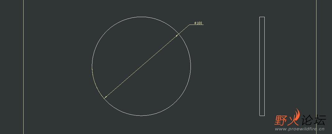

工程图的零件边界线怎么加粗,网上找的修改table.pen,改了没反应,想问问怎么在creo工程图里面加粗边界线,我以前是直接在工程图上选择线条改线型粗细,比较麻烦

打印时才要加粗吧,改table.pnt,对应颜色改

table.pen好像影响的是creo软件直接打印图纸的线条,我直接用creo打印是可以加粗的,但是导出cad就没有加粗了
