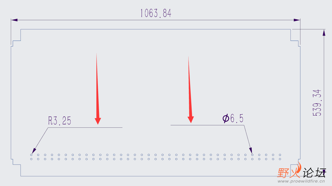

线性标注的引线都没问题,半径和直径标注的引线太长了,始终找不到要从哪里设置,希望有大佬可以指点一下,谢谢

dim_text_gap 这个绘图详细选项改一下,当然drawing_units“细节”选项决定了dim_text_gap“细节”选项的测量单位。可以设置为 0 ,dim_text_gap 0

修改好了,谢谢
