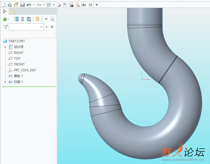

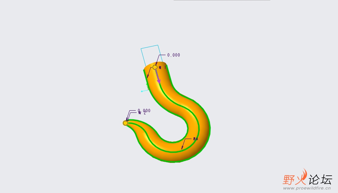

part1时论坛大神做的,part2是我做的,为什么我的就扫描不出来呢?两个文件都在压缩包里

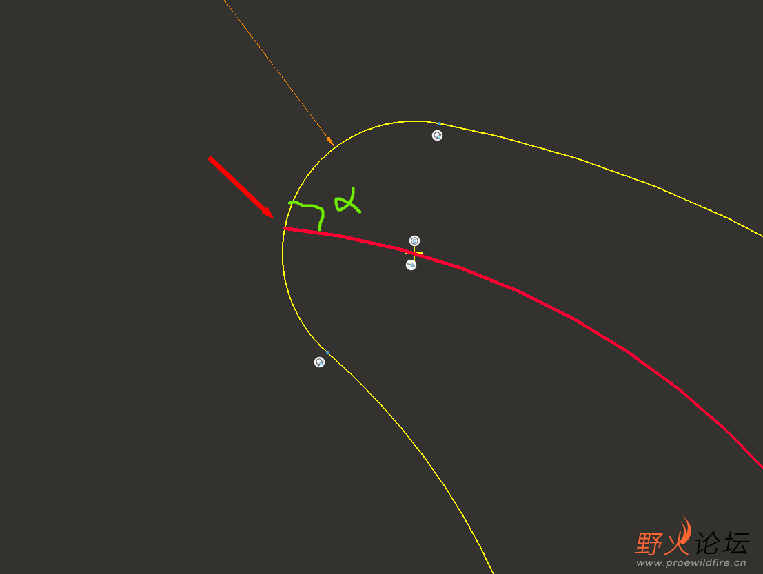

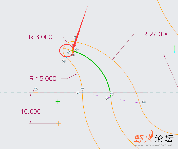

这个角度问题,不能一边是钝角一边是锐角。你用一根直线接起来就可以了

把这个圆弧打断,用一条直线连接就可以了
PS:不过这样扫出来的东西毫无意义,面的质量太差了
