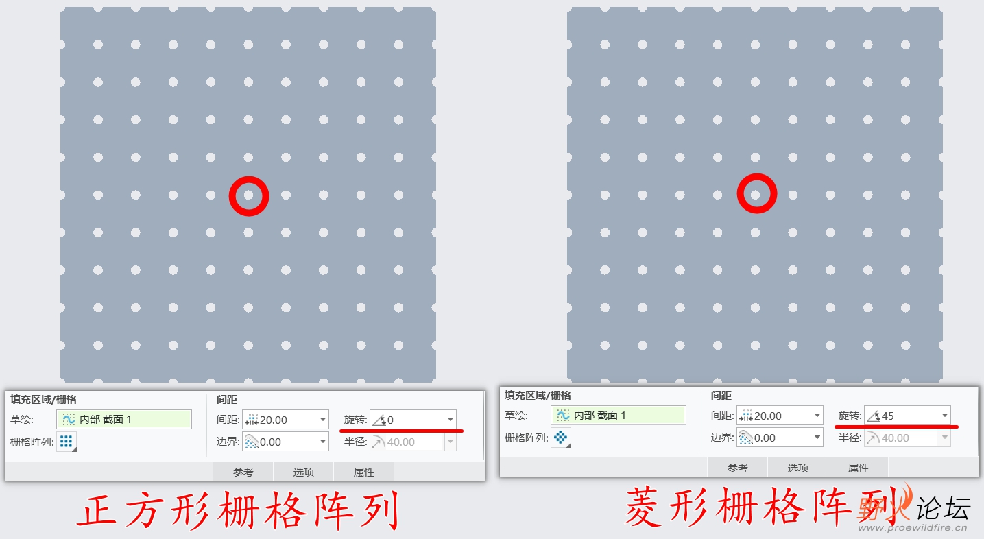

Creo填充阵列中,正方形栅格阵列与菱形栅格阵列,是否只是相差45°旋转角的区别?
如图所示,为在两块相同尺寸的板上进行孔特征阵列,左侧为正方形阵列,右侧为菱形阵列,其初始孔特征均在板的中心。
可以看出,将右侧的菱形阵列旋转45°之后,即为左侧正方形阵列的效果,测量了部分尺寸也没发现左右有什么区别。
是否可以认为,此处的菱形栅格是否只是旋转了45°的正方形栅格?
如果是这样的话,正方形栅格同样也可以设置旋转角度,那么正方形和菱形这二者是否是重复的?

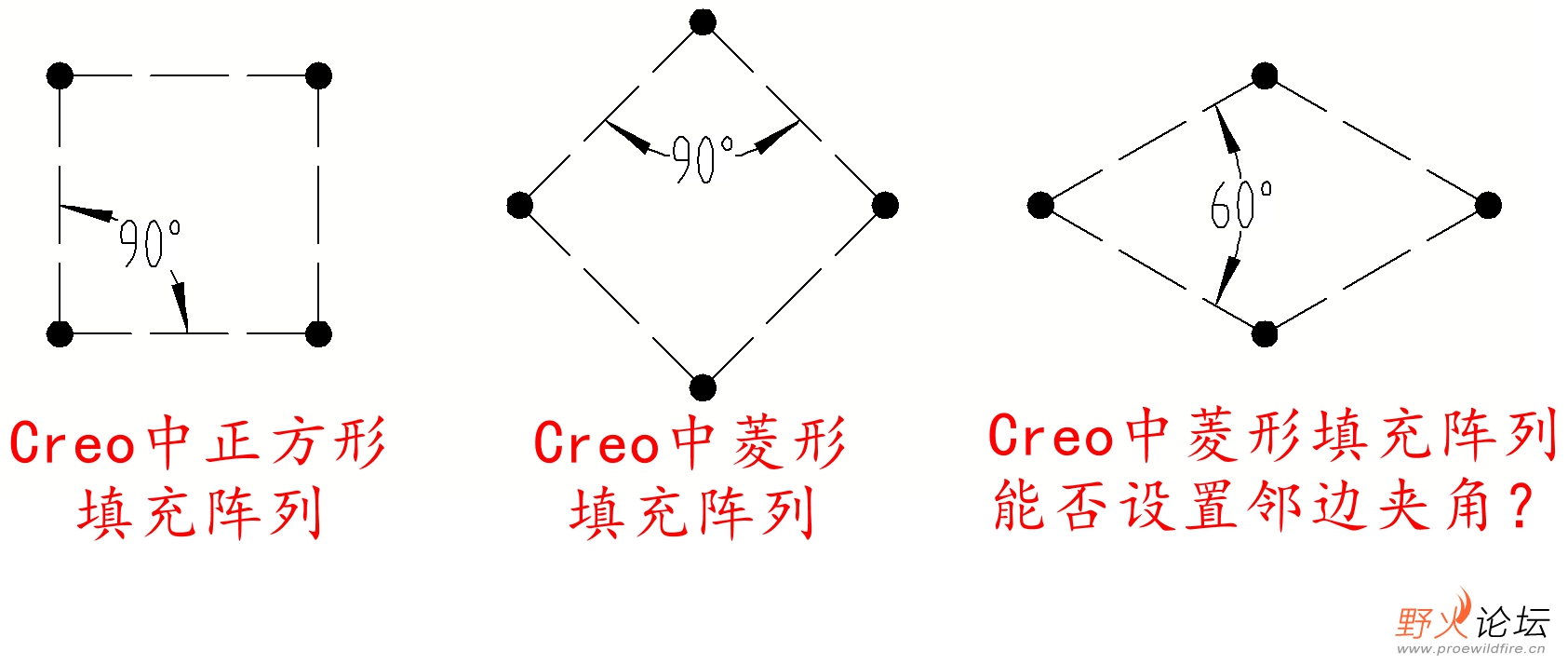

另外从几何上来看,菱形并非只有正方形,只要四条边长度相等即可,邻边不必垂直。但在Creo的菱形填充阵列中,并未发现可以设置邻边夹角的地方。是Creo本身不支持设置菱形邻边夹角,还是我没找对地方?
以上问题请各位大佬赐教。

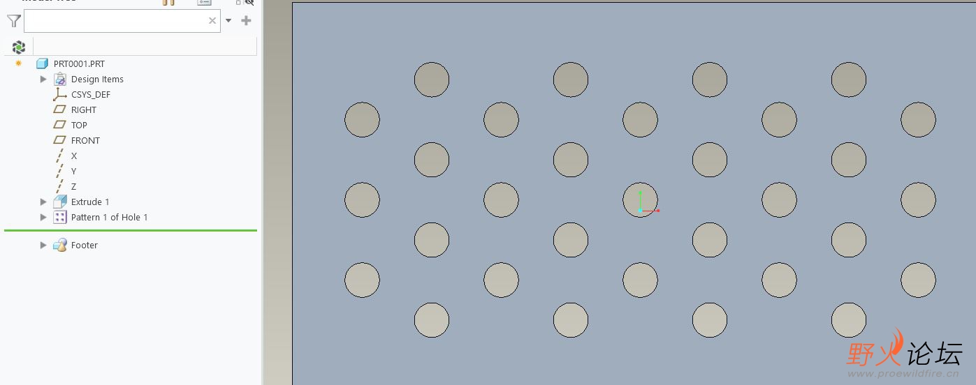

点阵列可以满足你的这种要求,多少角度都可以 可能过程稍显复杂 其实就是简单的数学运算

是的,不过点阵列我平时用得不多,简单的阵列采用填充阵列会更方便一些
