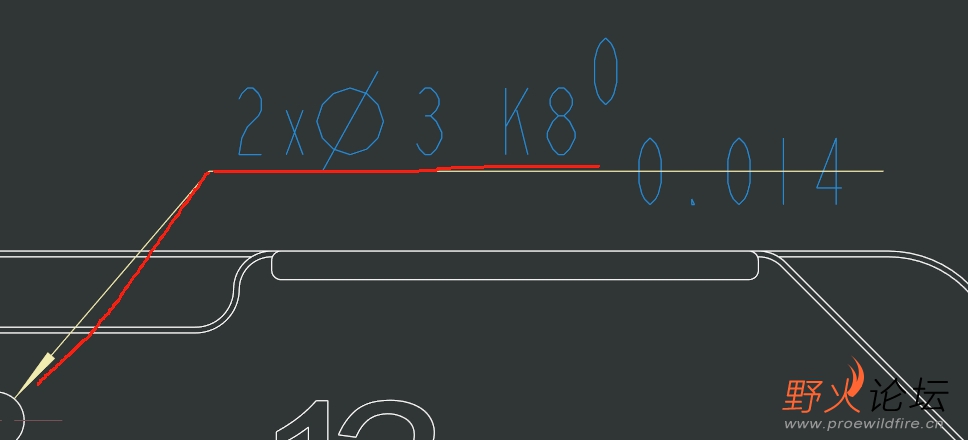

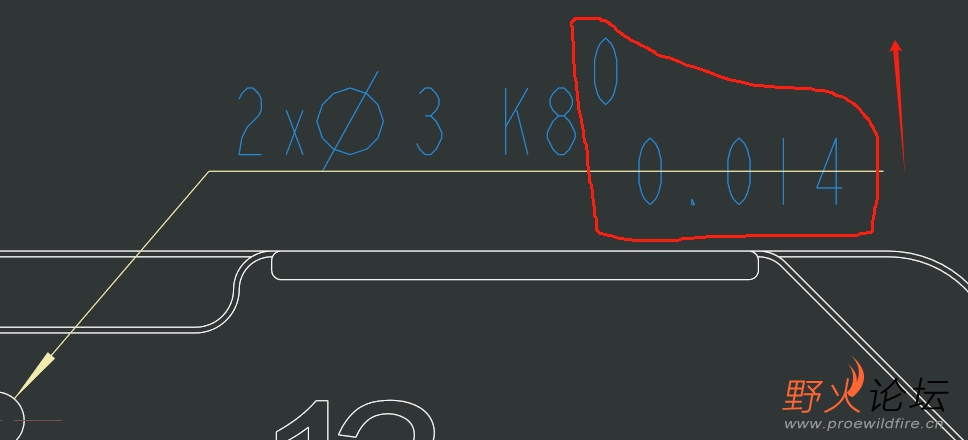

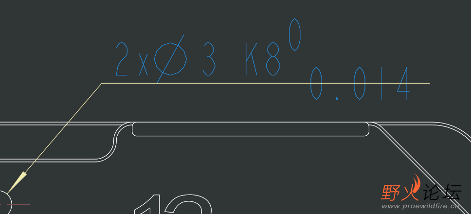

就是引线和字体有干涉,不知道如何处理了
引线和字体干涉
引线和字体干涉
想让字体在引线上面
想让字体在引线上面
或者引线避开这些字体
或者引线避开这些字体

 楼主| 发表于 2024-1-25 16:55 | 显示全部楼层
有大哥能帮帮忙吗

发表于 2024-1-25 17:21 | 显示全部楼层
上下标不是可以改比例吗?你搜索一下、
543
691

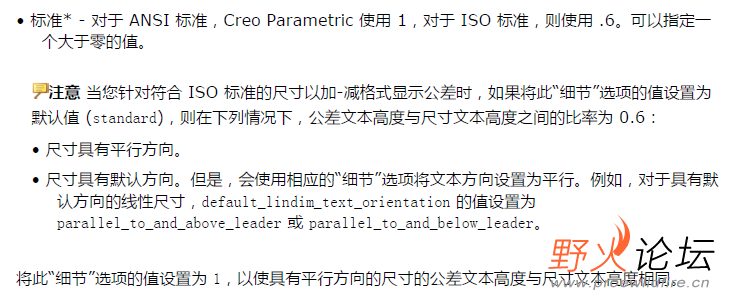

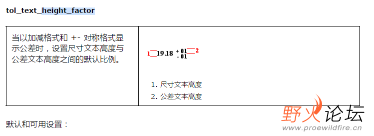

发表于 2024-1-25 17:31 | 显示全部楼层
绘图属性,搜索tol开头的一个就是:o
412
496
发表于 2024-1-25 18:23 | 显示全部楼层
设置一下,绘图设置文件dtl,里的选项,设为0.5就可以了

发表于 2024-1-25 20:38 | 显示全部楼层
这是你自己加的吧,用本身的公差功能就不会这样了
412
496
发表于 2024-1-25 20:46 | 显示全部楼层
公差标准设置为ISO
