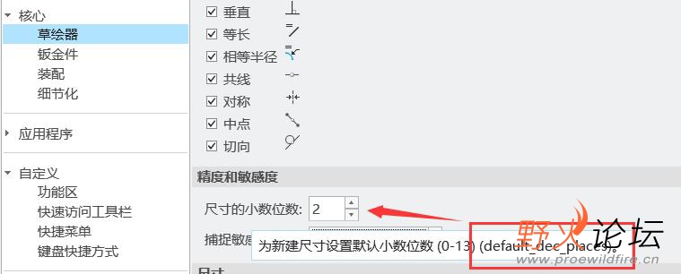

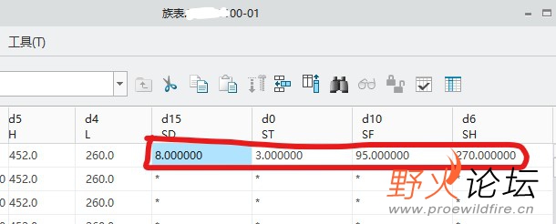

之前族表里的添加的尺寸,都是小数点后一位,重新有增加了几个尺寸,都变成小数点后6位了
不知道问题出在哪,设置没有做变更

发表于 2024-1-24 16:28 | 显示全部楼层
这里由草绘尺寸的小数点位设置
最后需要校验一下

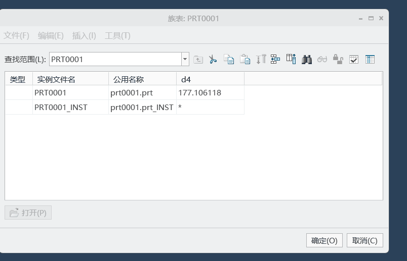

发表于 2024-1-24 19:27 | 显示全部楼层
默认是6位小数。如果你的不是,说明做族表的时候调成1位小数了。几位小数除非把这个尺寸删了,重新标注,否则你调整小数位数,也不会变化

 楼主| 发表于 2024-1-25 08:24 | 显示全部楼层
godhlcs 发表于 2024-1-24 16:28
这里由草绘尺寸的小数点位设置
最后需要校验一下
谢谢,我是在Excel里编辑的表格,excel里数据有小数点后很多位
但我也在creo草绘里设置了标注精度是小数点后只保留一位,从excel获取数据再校核,好像还是以excel里的数据为准
