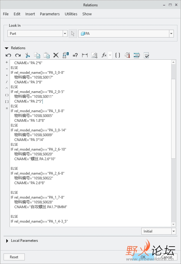

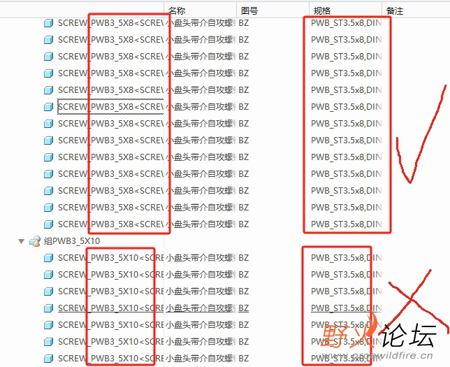

我发现在一个严重的问题,我给族表零件填写模型参数之后, 发现同族表的不同零件的参数也会跟着变化, 这直接导致我生成的BOM表错误。
如何解决族表不同零件的模型参数冲突问题? 如图
谁知道怎么解决,求教!

 楼主| 发表于 2024-1-22 21:17 | 显示全部楼层
我自己搞定了, 把规格那一列参数添加到族表里就行
