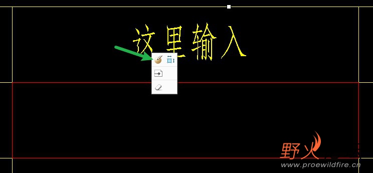

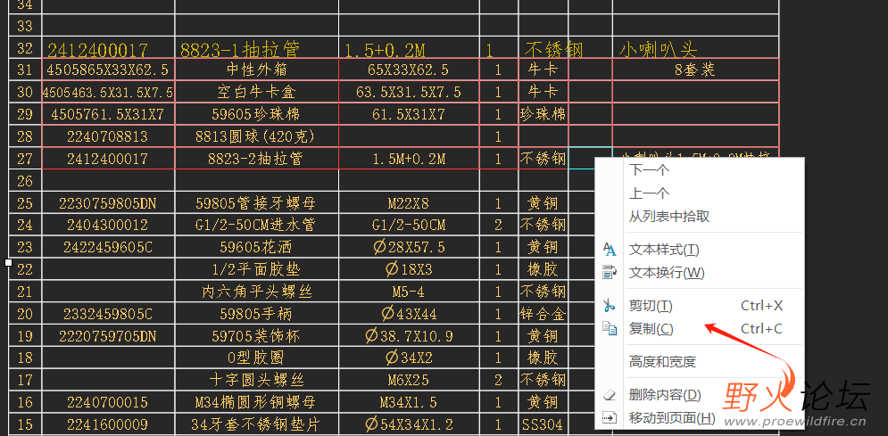

如图,上面的文字内容不是BOM表里面的,是手动输入进去的,现在BOM表发生了变化。上面的内容怎么复制粘贴到下一行,能选择复制,但就是粘贴不了

发表于 2024-1-23 00:52 | 显示全部楼层
选中这个表格,保存表-保存为CSV。之后用excel或者wps打开CSV文件,可以像excel表格一样编辑,保存。再切回creo,插入表-来自文件,记得把窗口右下角的文件类型从tbl切换到CSV,可以用选择CSV文件导入了。导入刚才保存的CSV文件即可。就是用这种方法,行高、列宽需要重新调整

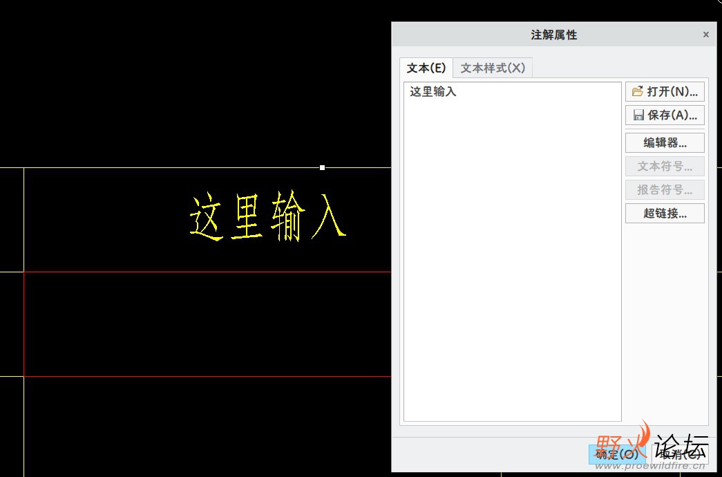

发表于 2024-1-23 09:36 | 显示全部楼层
点单元格选属性,粘贴原单元格内容,相当于点进单元格复制粘贴内容,内容多的话录个映射键,或者像2楼那样,转出去操作
