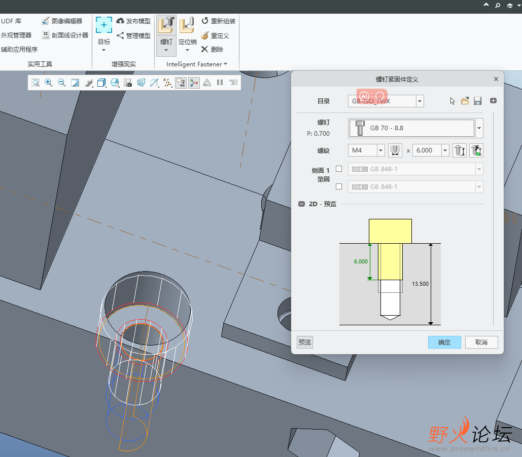

谁有Creo 10的IFX紧固件国标库啊,求分享

我装了论坛上适配7.0的那个报错了..

这样的

我也报错 等待解决

我是把ifx文件里自带的的Parts文件夹都删除,再把下载的包里Parts文件夹复制进来。能用。提示一个错误直接点忽略就行。
