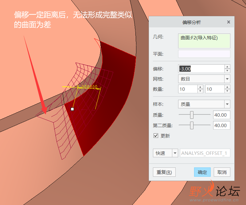

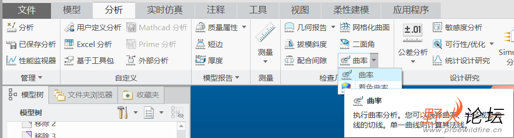

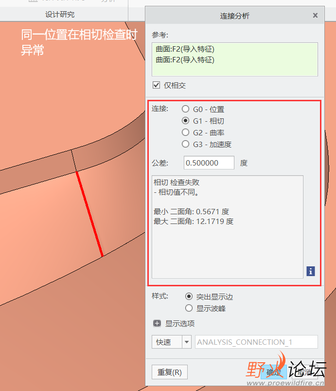

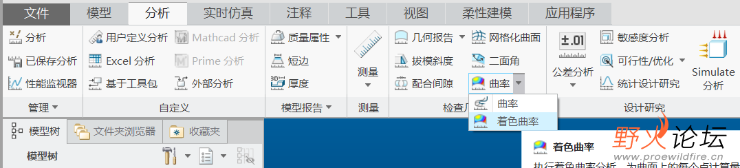

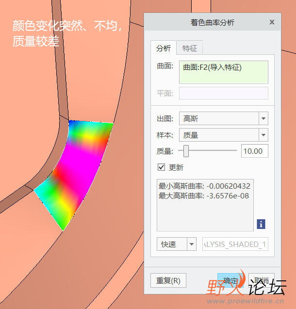

       在实体建模的过程中,薄壳需要经常用到,由于曲面的问题导致无法壳体化的状况经常发生,同时曲面质量的缺陷也对后续的结构设计、模具开发带来不同程度的困扰。因此如何判断曲面质量的问题,就显得尤为迫切。本文介绍几种初级判断的方法供各位参考。

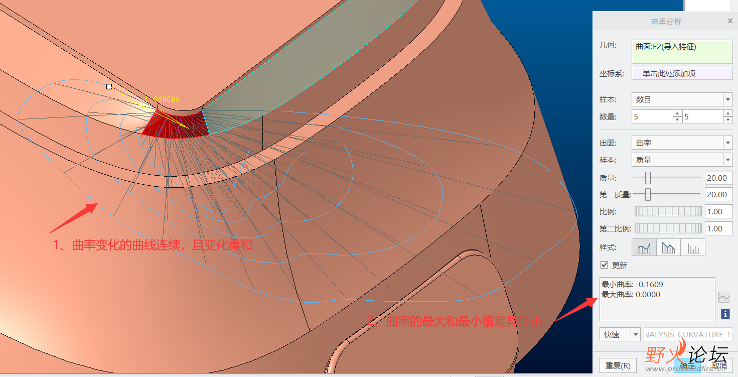

一、曲率
游客,如果您要查看本帖隐藏内容请回复
曲面质量较为理想的状况:
曲率的好坏判断如下图
曲率的好坏判断如下图
曲面质量较差的状况:
二、着色曲率
曲面质量较为理想的状况:
曲面质量较差的状况:

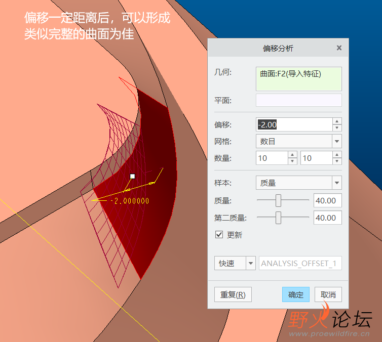

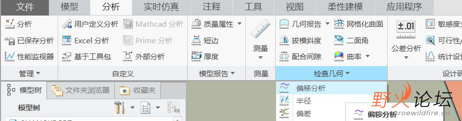

三、偏移分析
曲面质量较为理想的状况:
曲面质量较差的状况:

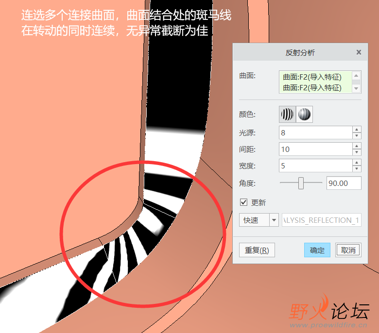

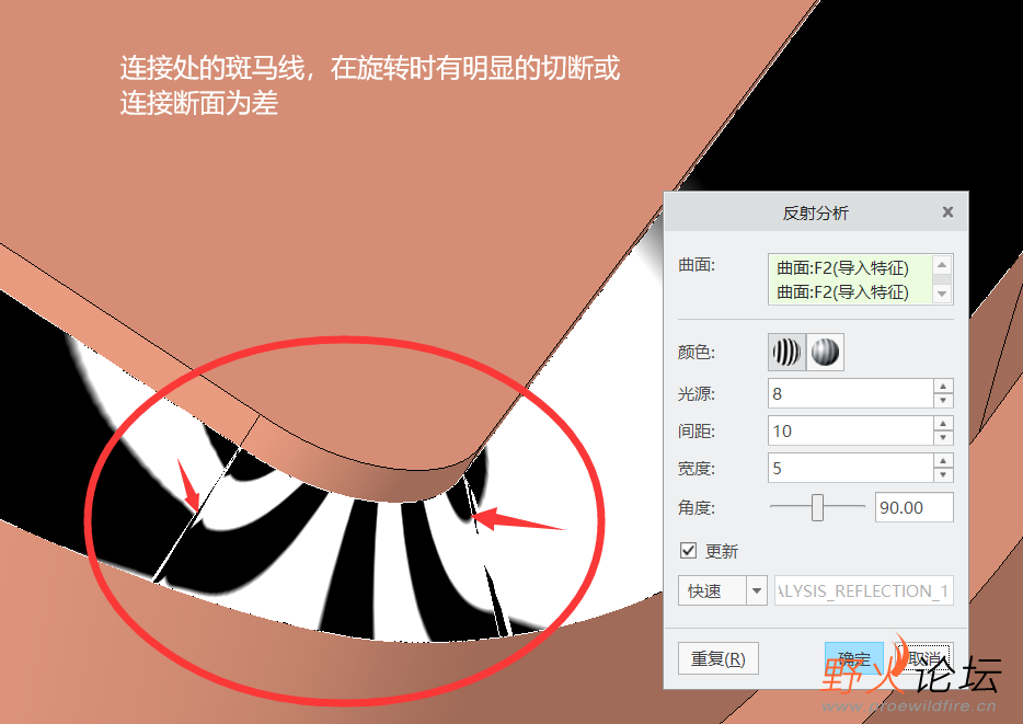

四、反射
曲面质量较为理想的状况:
曲面质量较差的状况:

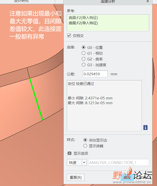

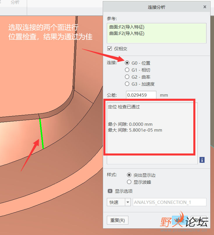

五、连接

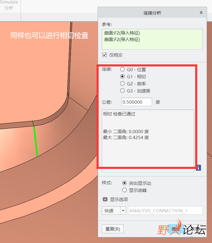

曲面质量较为理想的状况:
曲面质量较差的状况:
关于G0、G1、G2、G3所代表的含义,感兴趣的朋友可自行度娘查询,应该会后比较详细的说明。
上述内容仅为个人在使用过程中的一些经验,仅供各位参考。
