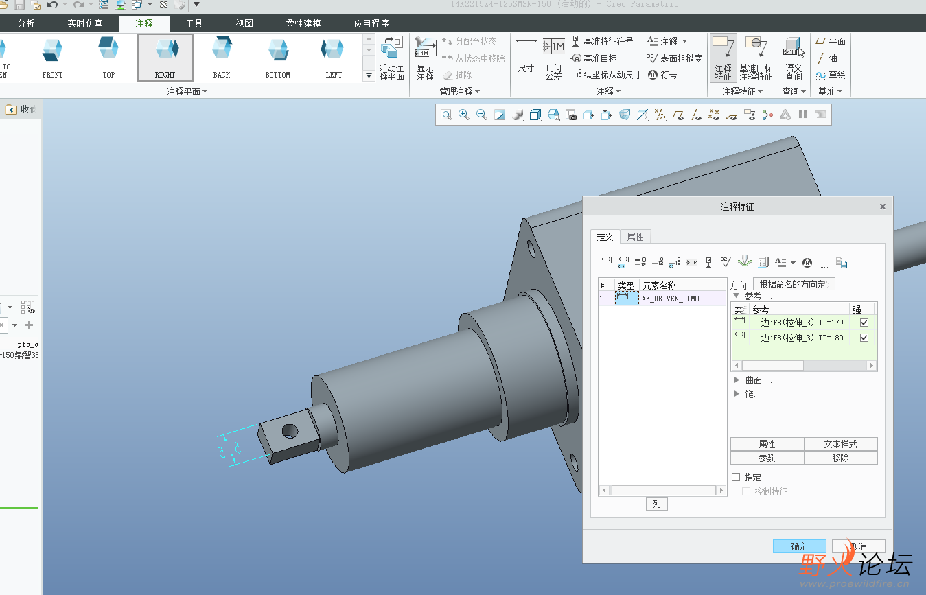

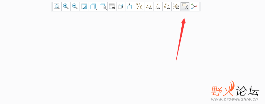

开关在这里

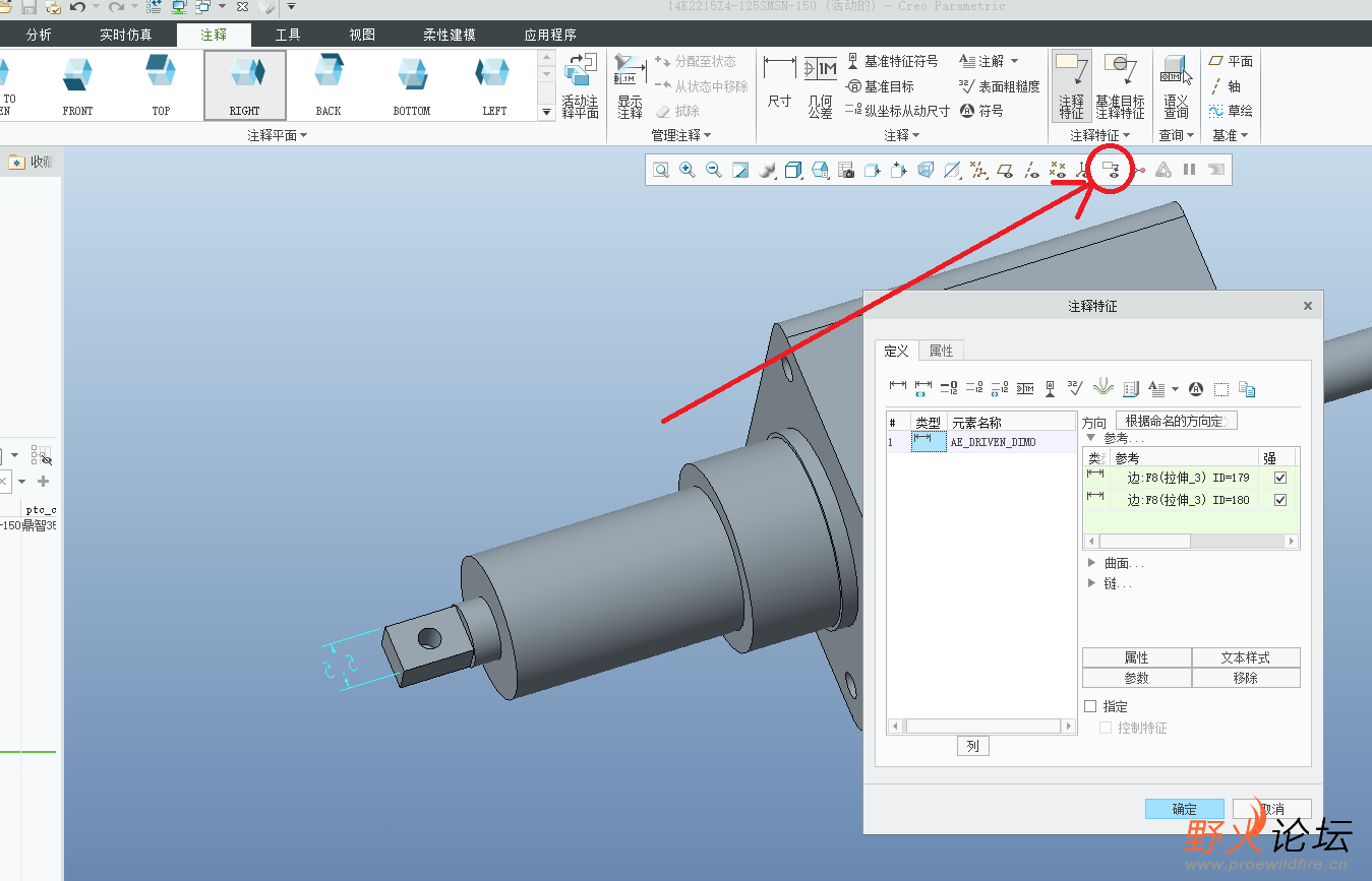

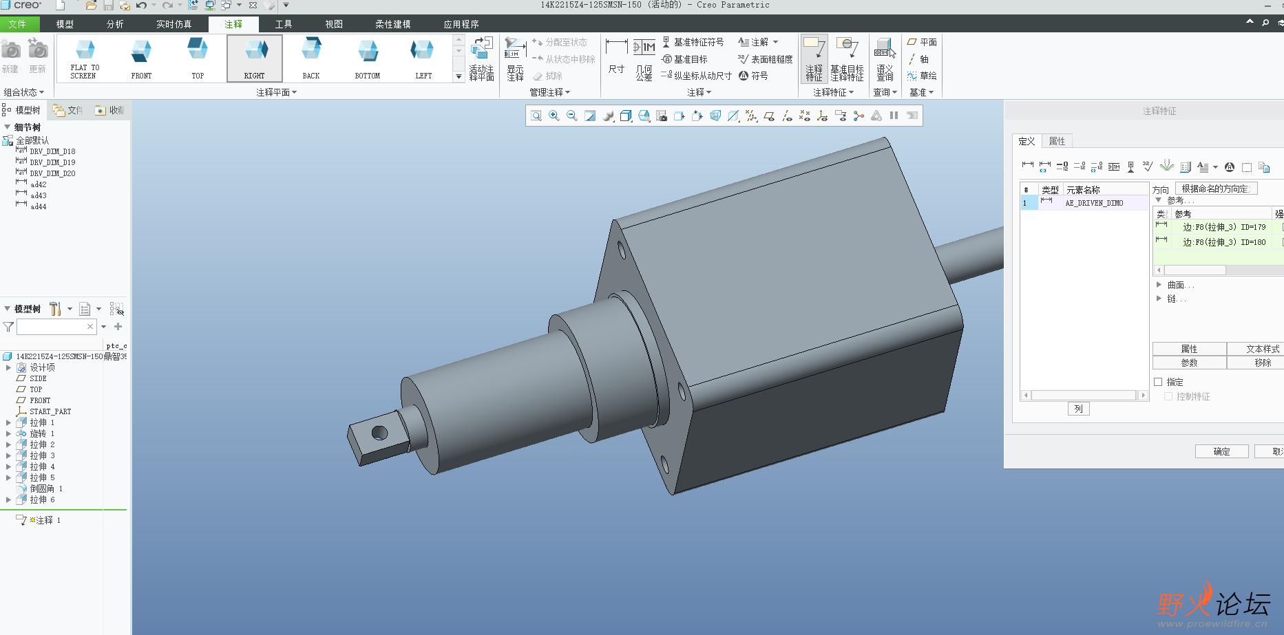

或者在选项--图元显示--显示注释和注释元素,勾选上,保存config
