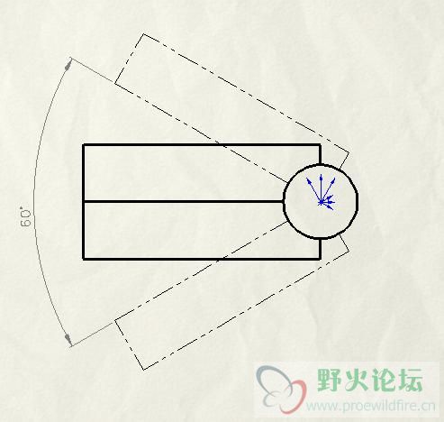

[求助] 交替位置视图怎么做的

 楼主| 发表于 2009-2-11 07:51 | 显示全部楼层
不是proe里做的是sw里的preo做不出来

发表于 2009-2-12 12:53 | 显示全部楼层
这个用Proe做很简单...
从使用边创建长方形的外形以及圆的外形
再用修剪把不需要显示的线修剪掉
改线型线体
随后旋转一下
最后与视图相关联就OK了。

发表于 2009-2-12 22:25 | 显示全部楼层
它说的是不同的运动状态,也可以在运动仿真里作快照再进工程图

 楼主| 发表于 2009-2-14 16:07 | 显示全部楼层
简单是这样做可以但难一点外形不好做很烦的有没有别的方法
