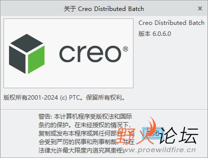

 楼主| 发表于 2024-1-22 10:26 | 显示全部楼层
刹訤 发表于 2024-1-19 17:14
我有时候也是个别图失败,重新转又好了
是的,百思不得其解
我用的6.0.6.0
