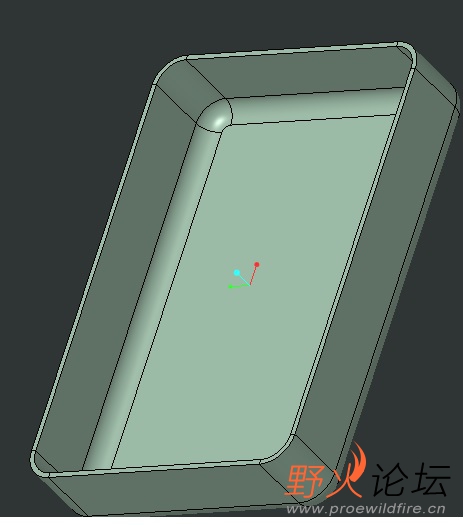

在实际生产上,类似于薄壁密封的箱体结构的钣金,一般就是拉深,那实际都可以做出来了,creo是怎么展开的?请指教指教

拉深件 不是算中性层面积的吗。又不是折弯件 可以展开

creo上怎么操作?实际上也是自己去算的,这样太麻烦了

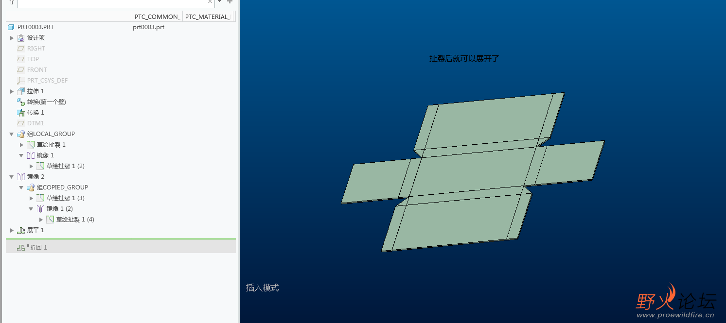

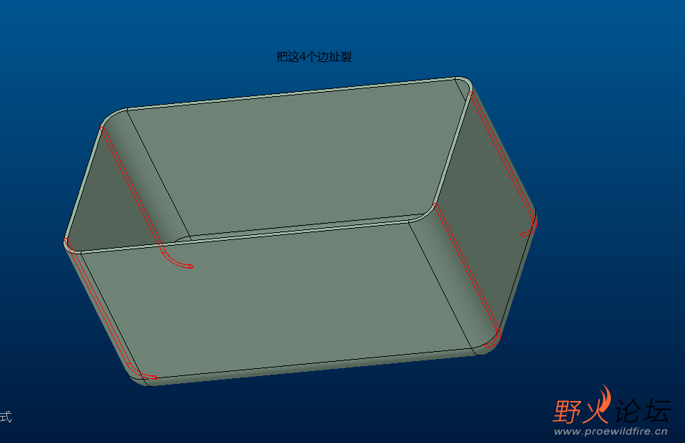

大致是这样做的

谢谢回答,拉深件想要的是在不扯裂的情况下做的展开

对于你图片上的拉伸件,不扯裂还能展开的方法我是真的没有听过。坐等大神来回答

不扯裂 是办法展开的  需要用deform 有限元仿真软件
