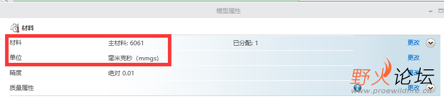

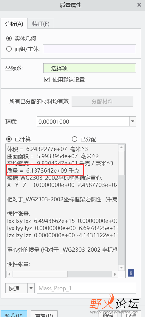

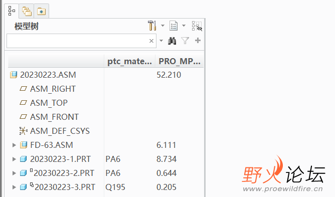

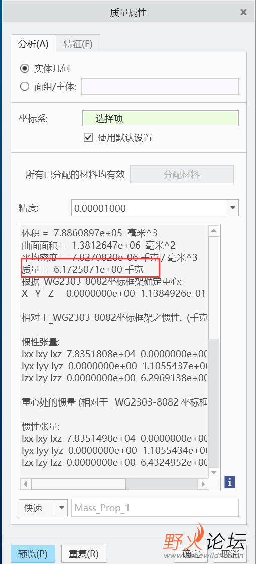

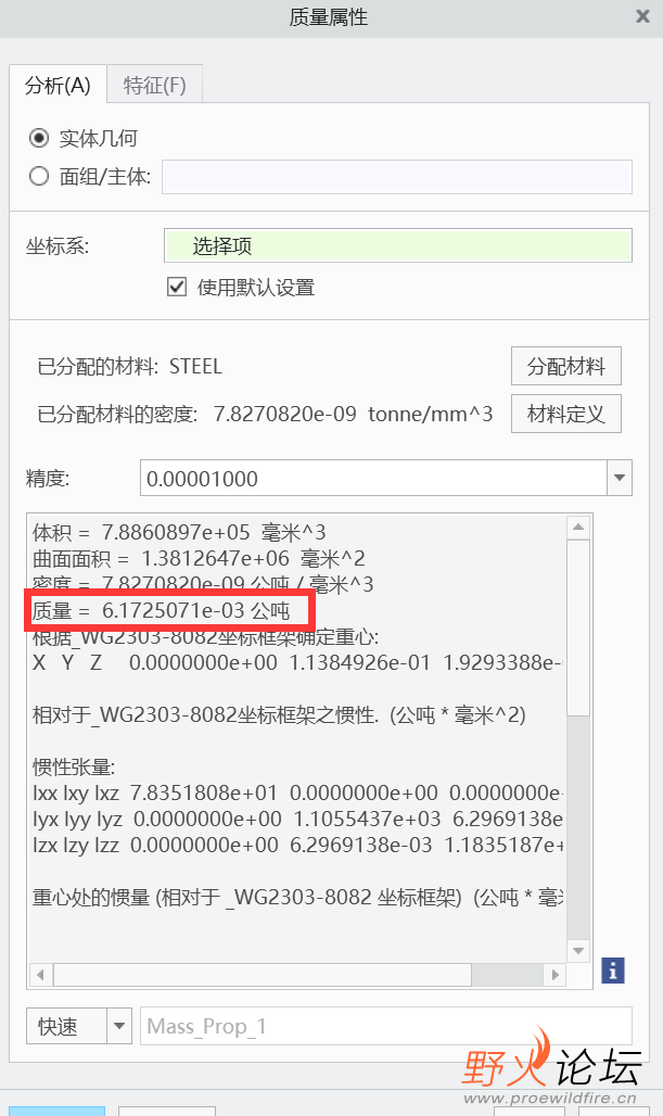

各位大佬,我的零件和组件分析质量属性的时候单位不一样一个是公吨,一个是kg,
而且计算出来的重量是错的,这是哪里出问题了呢?

单位不一样是因为模板设置的单位不一样
重量不一样  是因为密度

发表于 2024-1-16 15:48 | 显示全部楼层
零件和组件的单位统一,分配好材料,重量就出来了

发表于 2024-1-17 10:29 | 显示全部楼层
把单位统一,材料分配好(主要是材料密度要准确)。
