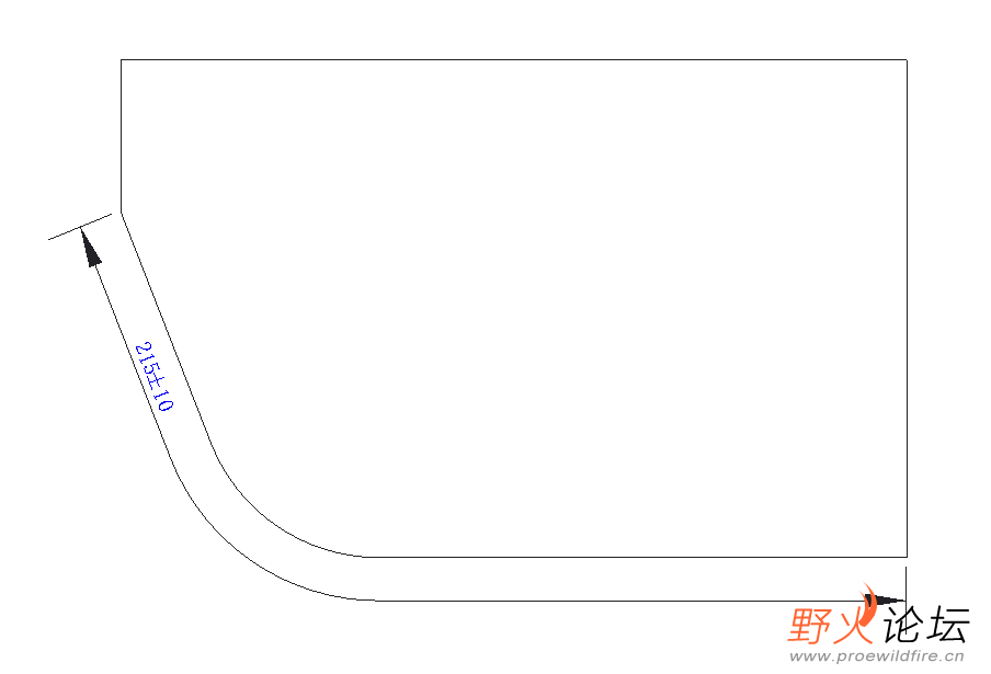

请教一下各位,途中330的尺寸标注能实现吗?

发表于 2024-1-16 08:02 | 显示全部楼层
这确实是个问题。。。至少creo原生标注不知道怎么搞,通过草绘+注释就简单了。

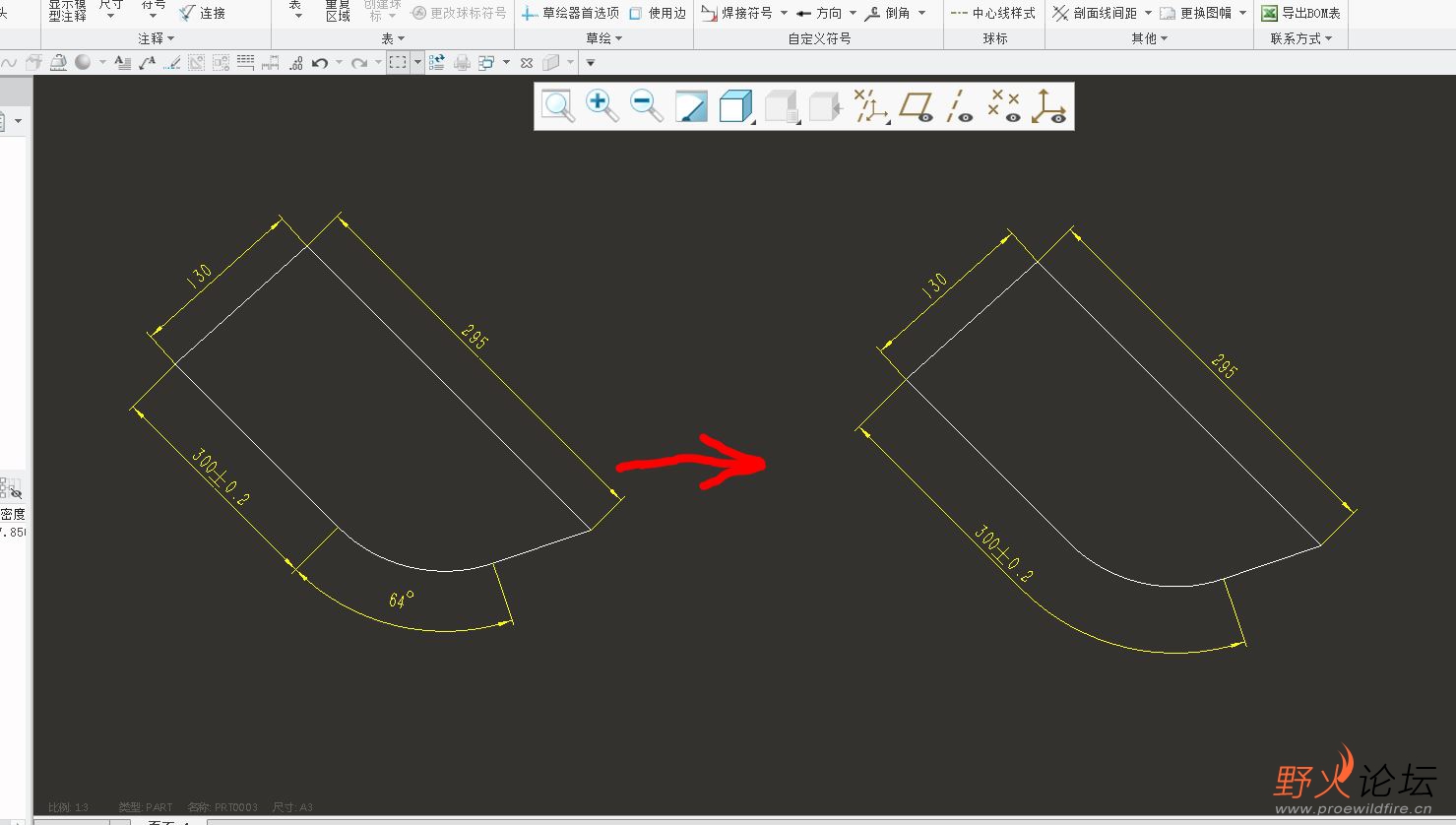

发表于 2024-1-16 09:30 | 显示全部楼层
如果这种尺寸少的话,可以通过通过线型、角度标注,然后隐藏尺寸界线与箭头的笨方法实现。

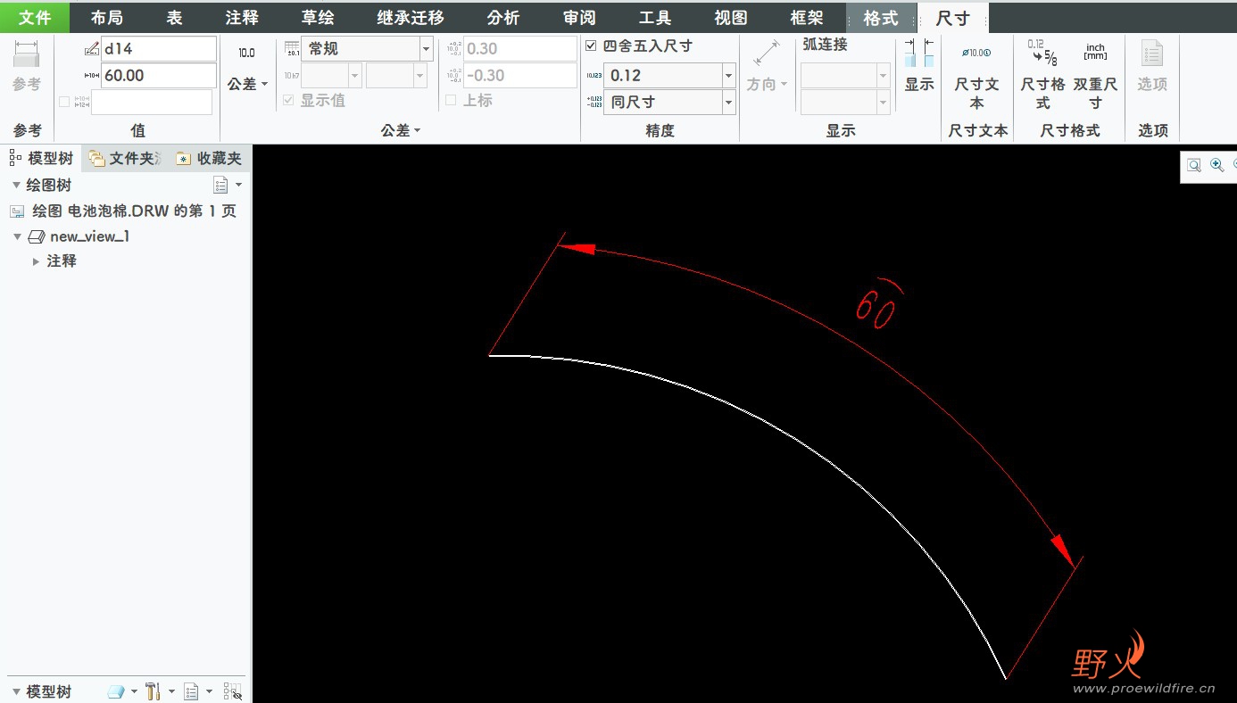

可以标注,为了让更多人学到,方法见下贴
工程图曲线长度标注
http://www.proewildfire.cn/thread-179132-1-1.html
(出处: 野火论坛)

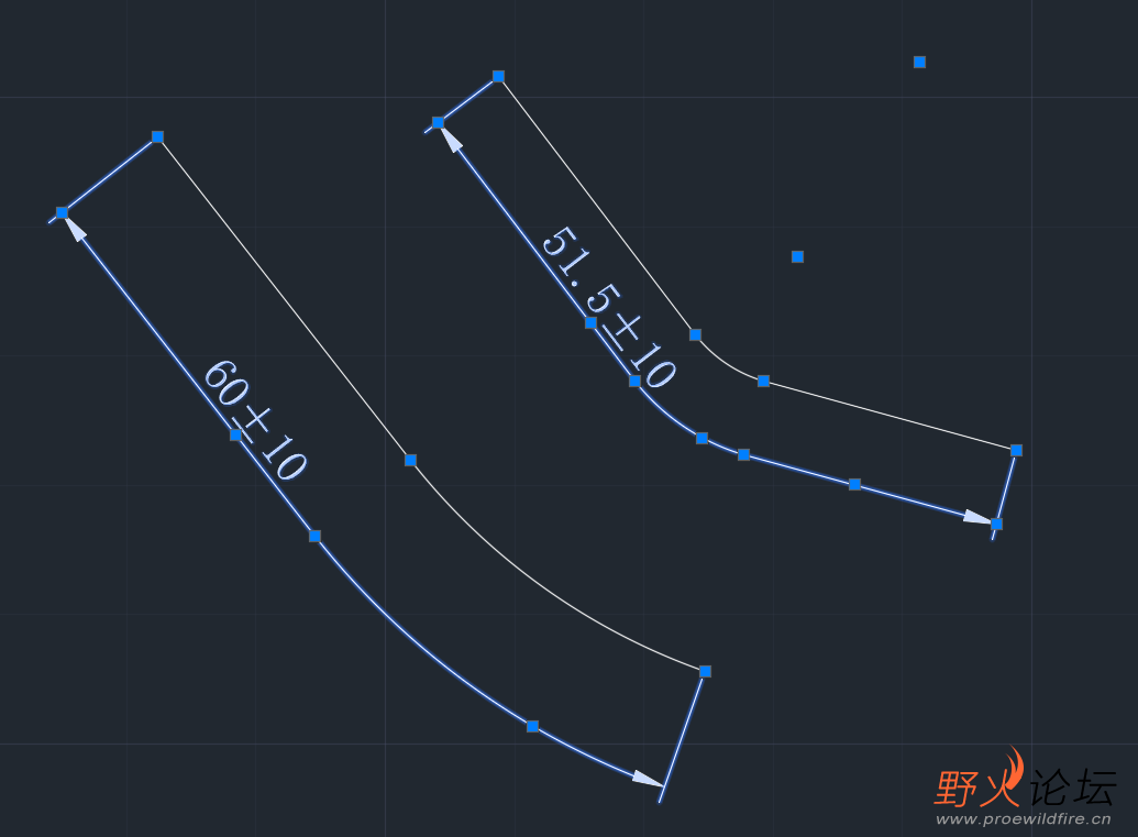

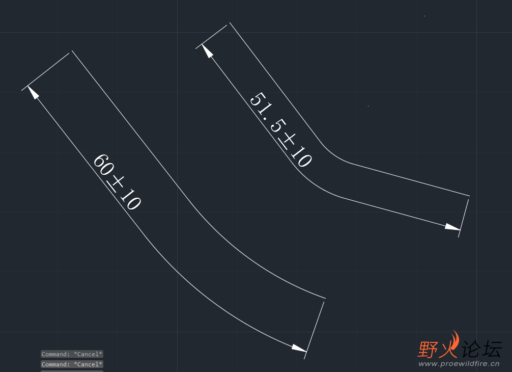

发表于 2024-1-16 10:26 | 显示全部楼层
蜡笔派大星 发表于 2024-1-16 08:39
请教一下,CAD上能这么标注吗
cad可以,由两个或三个标注组合可以。不是太复杂和麻烦。
CREO可以用符号+草绘做出来,不过比较麻烦。
#5已经回答了楼主问题,之前没更新网页没有看到,CAD方法和#5层主类似。
CAD里由三个标注组合
CAD里由三个标注组合
CAD效果
CAD效果
CREO符号+草绘
CREO符号+草绘

http://www.proewildfire.cn/thread-179132 ...
你这个是单纯弧长
