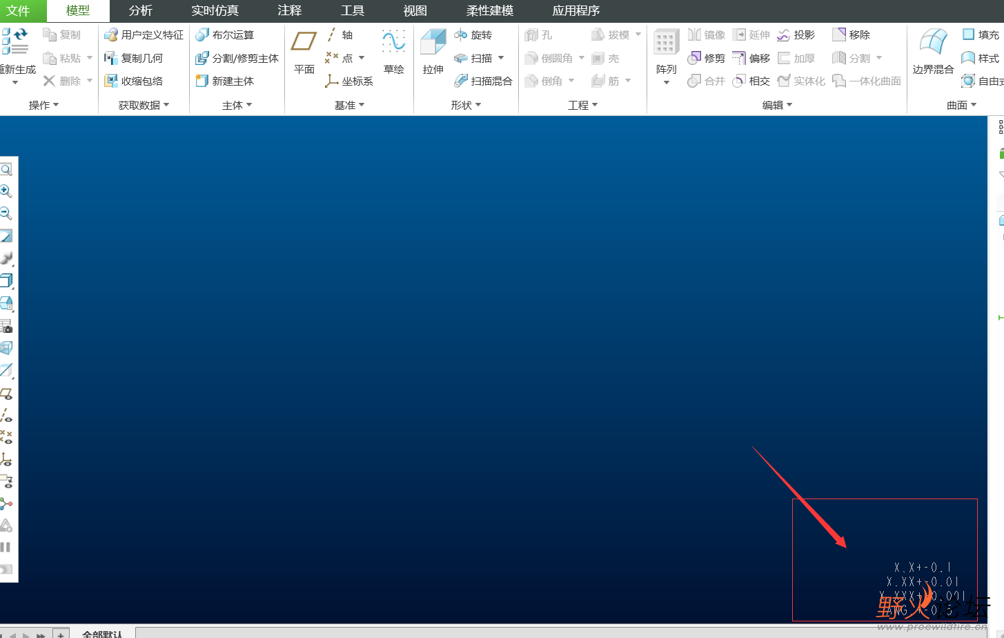

X.X+-0.1
X.XX +-0.01
X.XXX +-0.001
ANG.+-0.5
一直在界面的右下角,怎么才能取消显示?

看论坛有人说将 display_dwg_tol_tags值设为NO ;试过还是不行

把公差标准改为iso就没有了

安装目录下creo_standards中设为iso drawings (1st angle) with MMKS unit system就可以了。如果设了模板或者配置就不一定了——只对初安装且没有使用别的模板文件适用。如果对单个文件是#3的方法。时间有点久,不是很确定。

添加这个配置选项即可。
tolerance_standard  iso

安装目录下\Creo x.0\Mxxx\Common Files\creo_standards下运行configure.bat。
高新版本有没有变动不能确定。

回看自己的贴子,做个记号,解决办法:选项-图元显示-尺寸公差<不显示公差>
