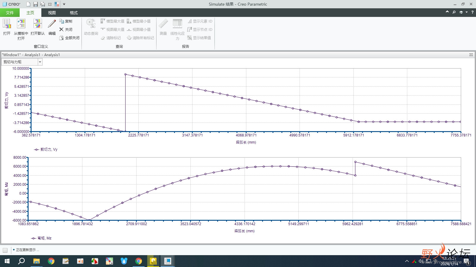

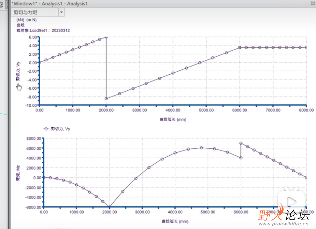

各位大佬,别人的受力分析曲线光滑符合理论,我的是直线,具体到某一点结果误差较大。是设置问题还是
74

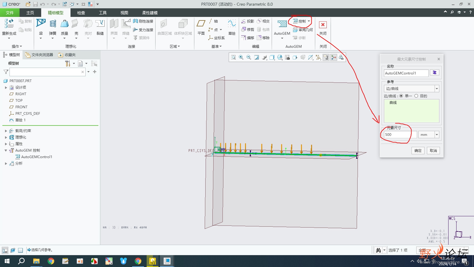

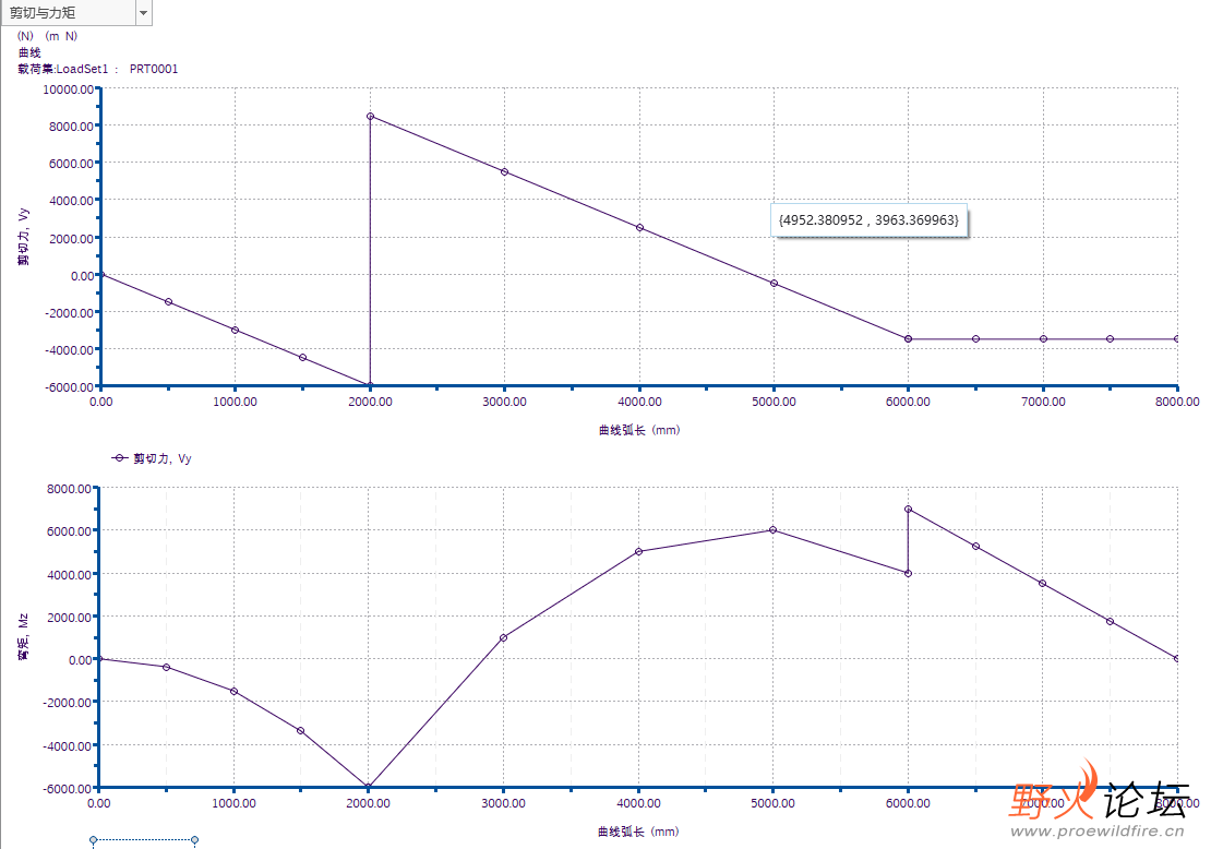

单元网格细化,让软件计算更多节点结果

在容易产生应力集中的地方要尽可能的把网格设定小一点。自动划分网格时要注意壁厚起码要有3层。计算结果还是不收敛那么就检查模型有没有倒圆角、模型设置等
