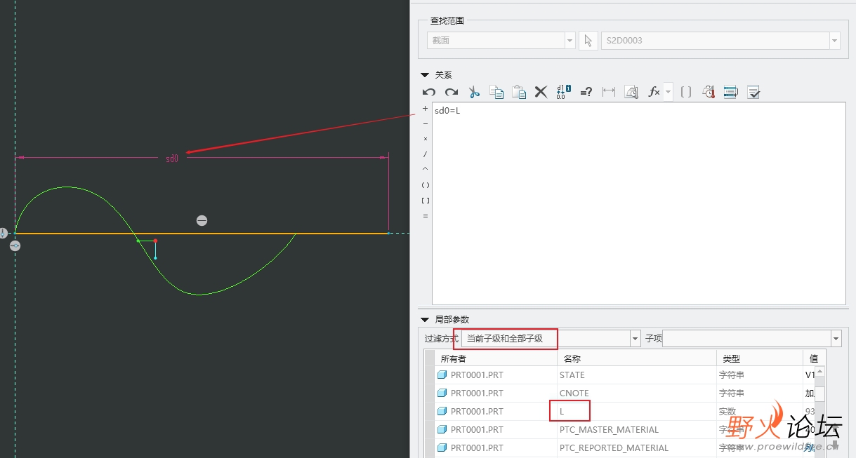

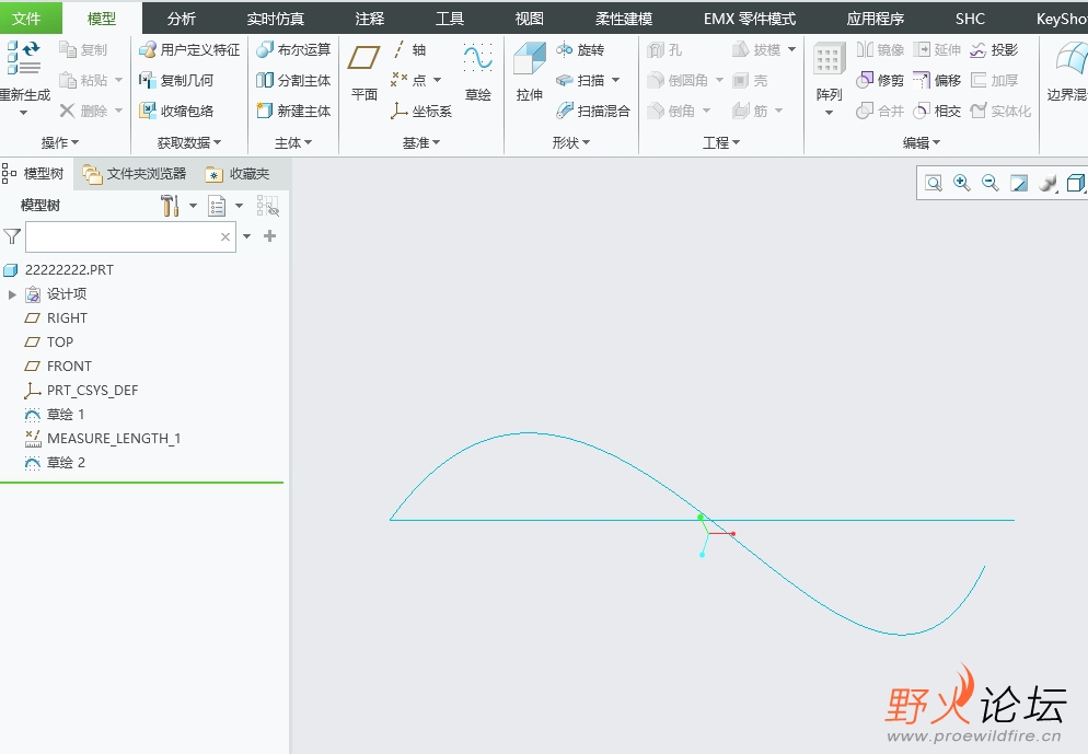

一条曲线长度用测量保存出特征,但是如何套用这个长度参数关系到另一条草绘线上使其相等?
按论坛前辈(http://www.proewildfire.cn/forum ... FD%D3%C3&page=1)分享的做法,关系报错不成功!他用的是2.0 我用的是8.0版本.
请大家支招,谢谢

发表于 2024-1-13 15:38 | 显示全部楼层
1、新建一个参数L:
2、在草图里面关系式调用该参数L:

 楼主| 发表于 2024-1-13 16:34 | 显示全部楼层
tower_cqu 发表于 2024-1-13 15:38
1、新建一个参数L:
2、在草图里面关系式调用该参数L:
试了下,可以用,谢谢了
