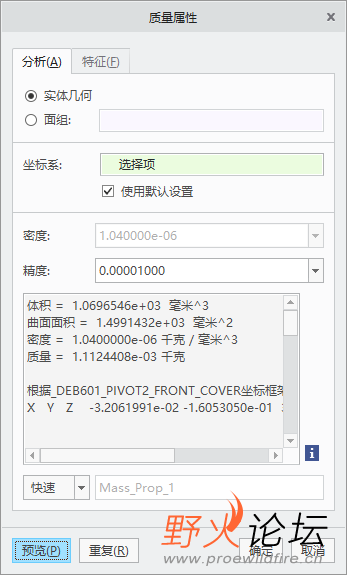

发表于 2024-1-13 10:03 | 显示全部楼层 |阅读模式
看了好多教程,计算方式都很麻烦,有没有简单点的方式

发表于 2024-1-13 12:54 | 显示全部楼层
把单位换成mmgs    你目前用的是mmks
