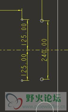

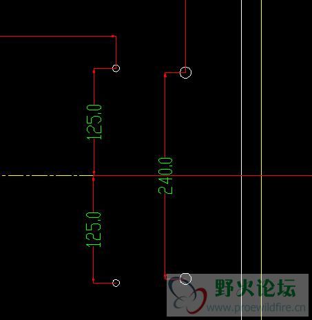

各位大侠帮帮忙!在工程图里标注样式能不能设置为02图片的样式呀?而不是03和04图片的样式呀!03和04的样式多是在工程图的选项里设置的!可就是设置不出来02图片的样式来呀!郁闷呀!!!

工程图里面的orddim_text_orientation==horizontal表示纵坐标尺寸水平放置
text_orientation==horizontal控制尺寸文本的方向,可以改成水平
更改text_orientation==horizontal就可以满足你要的效果了

楼上注意他的字的方向

不好意思没有注意到!非常抱歉
