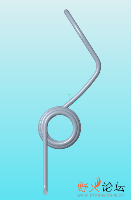

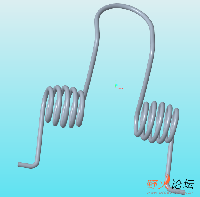

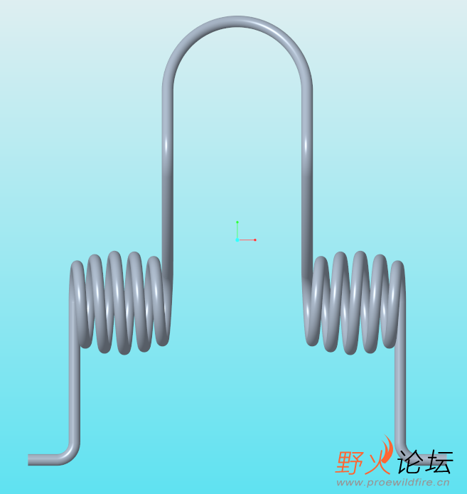

这个扭簧怎么方便画出来?

先画路径在扫描,路径可以用曲面相交的方式获得。一个轮廓面,一个螺旋面

谢谢,请问螺旋线用什么方式做,能保证端点和轮廓线端点重合,并且相切呢?

螺旋扫描,调整螺距,过渡区用曲线链接
