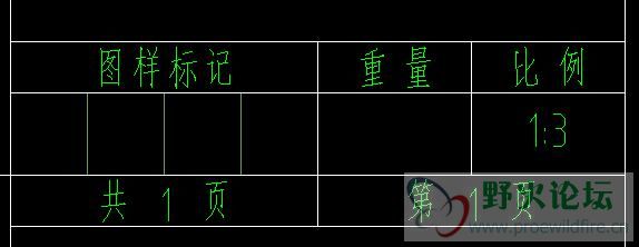

在PROE工程图里,装配件的总重量如何实现自动求出啊
注:不是求零件的总重量,而是整个装配件的总重量。

引用参数&pro_mp_mass,零件和组件都是一样的

引用参数&pro_mp_mass.只要写了这个,它就会自已标出重量了吗?

只改引用参数&pro_mp_mass.没用吧      你不设置材料重量出不来的
