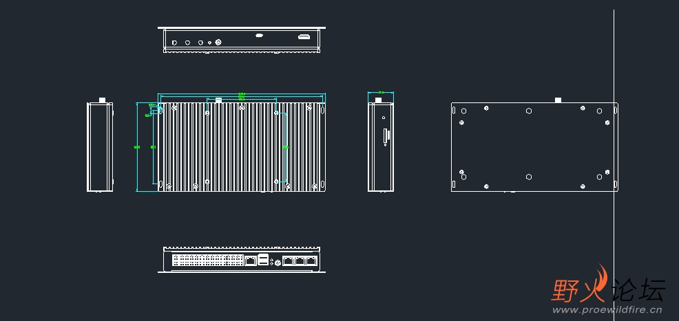

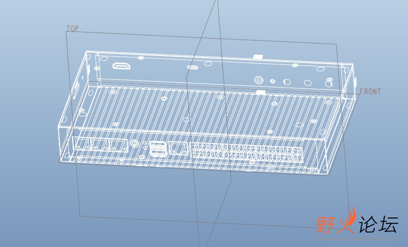

CAD二维图纸导入CREO中拼接成三维图纸,方便建模。我是用柔性建模移动功能将六视图整合成三维图纸。

发表于 2024-1-11 15:05 | 显示全部楼层
可以可以,以前都是在CAD里面提前旋转再导入到Creo里面的,但是CAD的旋转工具特别难用。转错了,还要重新导入,又丢失参考重画。

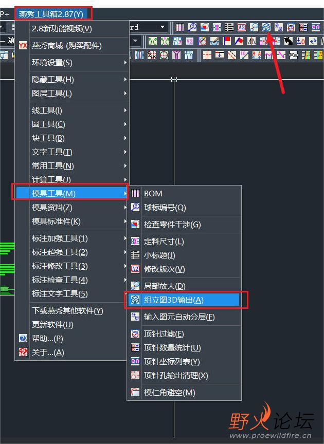

发表于 2024-1-11 15:28 | 显示全部楼层
dccdty 发表于 2024-1-11 15:05
可以可以,以前都是在CAD里面提前旋转再导入到Creo里面的,但是CAD的旋转工具特别难用。转错了,还要重新导 ...
燕秀工具箱可以一键导出六视图

发表于 2024-1-12 11:43 | 显示全部楼层
xtxoxk 发表于 2024-1-11 15:28
燕秀工具箱可以一键导出六视图
估计你是没有理解这个教程的意思,不是3D转2D,是2D转3D,因为要重新建模,需要将平面三视图转化为3D平面做参考。

发表于 2024-1-12 12:24 | 显示全部楼层
dccdty 发表于 2024-1-12 11:43
估计你是没有理解这个教程的意思,不是3D转2D,是2D转3D,因为要重新建模,需要将平面三视图转化为3D平面 ...
你还是没理解我说的,我说的就是你想要的那个工具箱有个一键导出功能,一键帮你把三视图摆放好,即不用在CAD旋转,也不用在CREO旋转,做过模具设计的都知道,可以把模具的6个视图一键摆放到3D位置,用来导产品图也可以的
492
749
发表于 2024-1-12 14:03 | 显示全部楼层
xtxoxk 发表于 2024-1-12 12:24
你还是没理解我说的,我说的就是你想要的那个工具箱有个一键导出功能,一键帮你把三视图摆放好,即 ...
功能按键名称叫什么,我试一试
461
569
发表于 2024-1-12 15:35 | 显示全部楼层
dccdty 发表于 2024-1-12 14:03
功能按键名称叫什么,我试一试
模具工具---组立图3D输出
