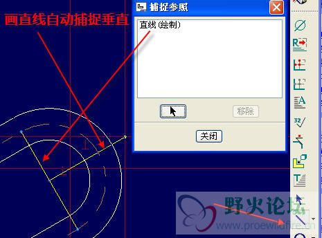

31358302 + 2 + 3 不错,尺寸19有错漏,注意起点(看图2)

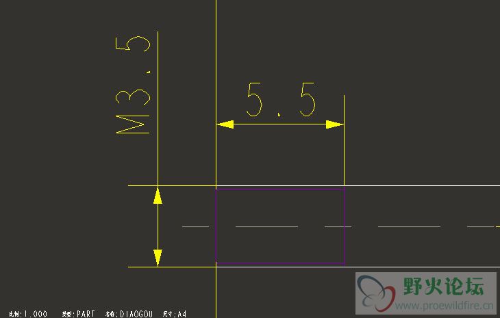

螺纹
这个挂钩上面的螺纹忘记怎么做了 楼主能不能帮帮我

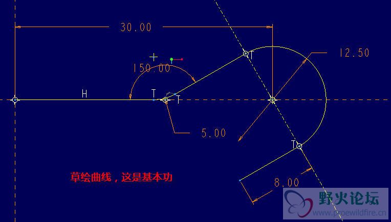

一、建模
1、草绘曲线,如图1
2、扫描
3、插入——修饰——螺纹,做左侧螺纹
4、倒角
我不是版主,只是一个学习者。
多看贴、多思考、多尝试、多实践,问题的答案就在自己手中……
1732
540
3266

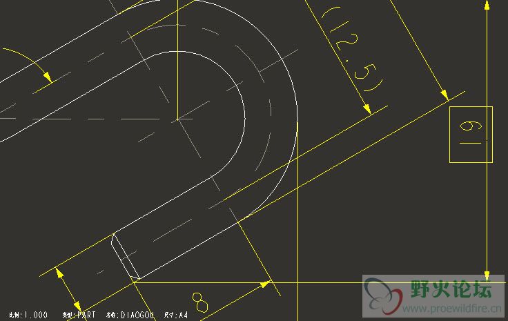

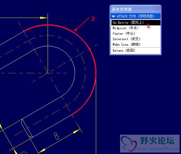

 楼主| 发表于 2009-2-21 11:39 | 显示全部楼层

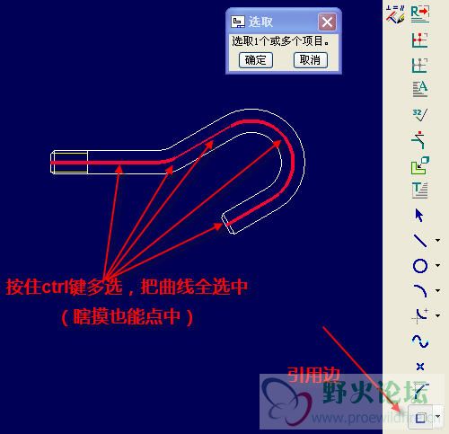

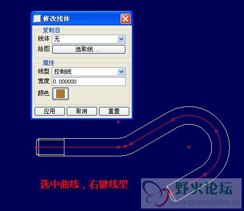

二、工程图
1、放置视图

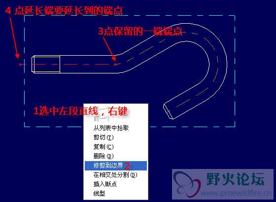

2、引用扫描所用的曲线,并修改线型,如下图

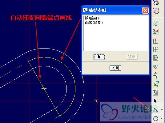

3、修剪边界,延长中心线
4、增加其它中心线,修改线型

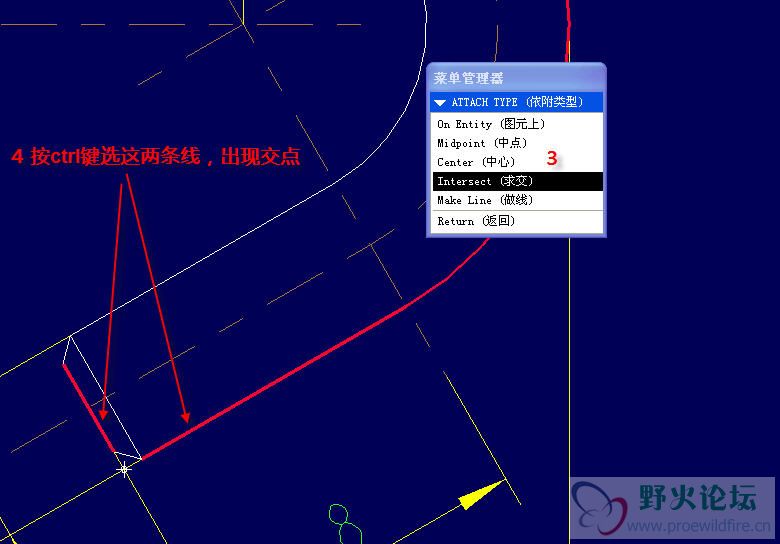

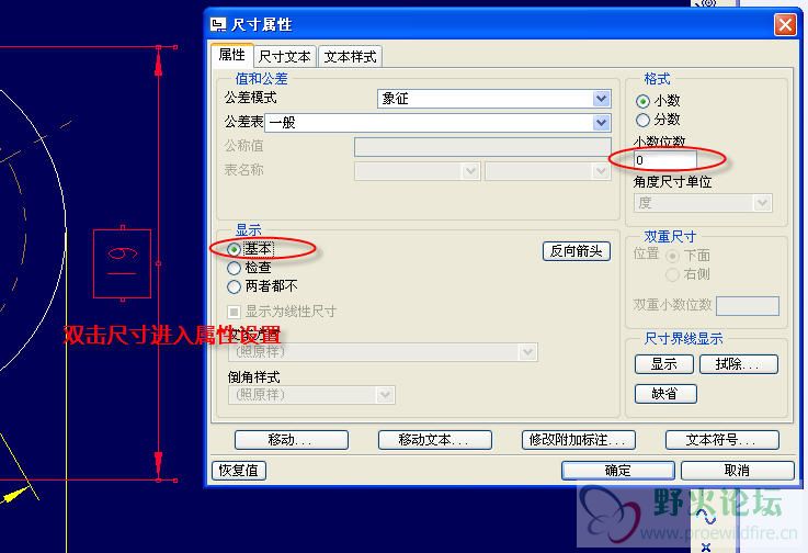

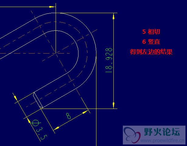

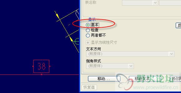

5、尺寸19的标注方法

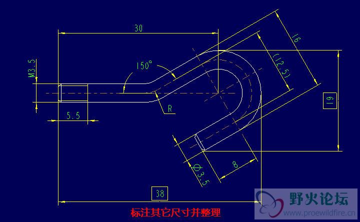

6、尺寸38也类似
7、标注其它尺寸并整理
