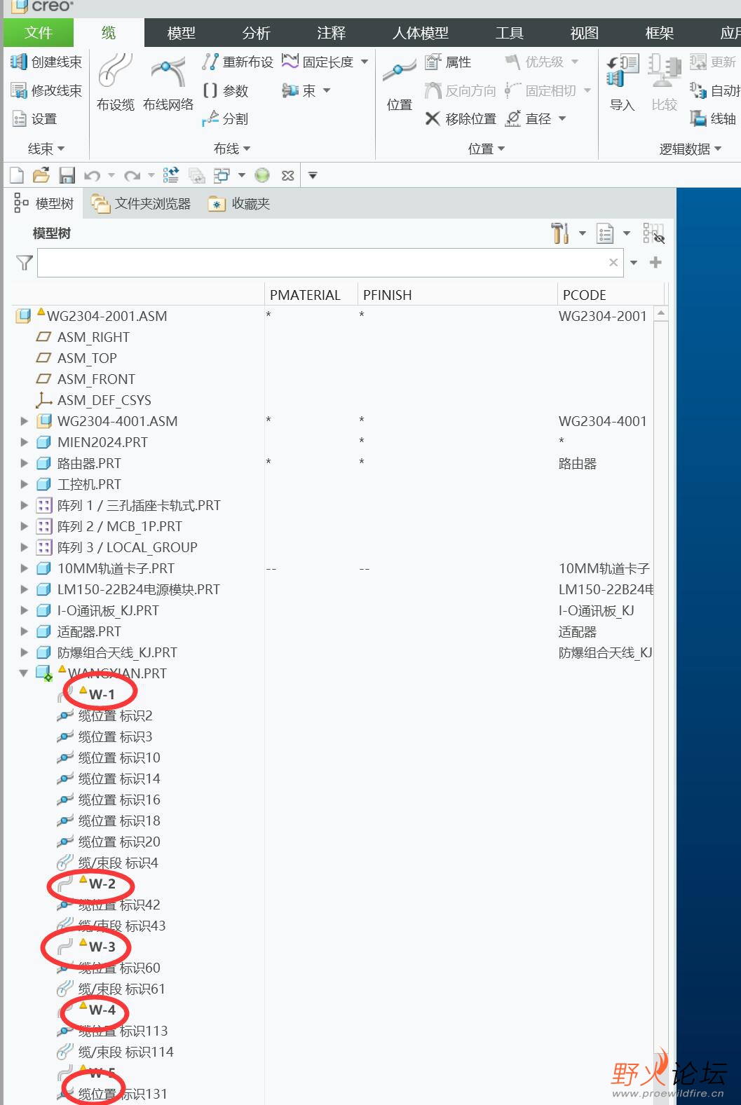

由于模型做了修改,线缆全部出现告警,放置/特征过期,我把一些有问题的放置点重新定义了,但是依然是过期警告!!!
有哪位遇到过呢?

原有接触的零件 面丢失
