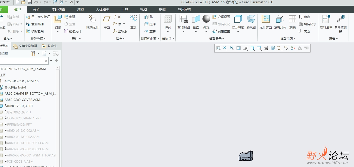

今天安装了2021Floefd,但是无法和creo一起启动,本人电脑安装了三个版本的creo(分别是5.0、6.0、8.0)
启动creo时也看不到Floefd模块,启动FLoefd时就只有单独的界面,具体可以查看下方图片,
有大佬可以帮忙答疑的吗?万分感谢!

2021挂7.0

config添加
protkdat C:\ProgramData\MentorGraphics\FLOEFD FEP2021.2\7.0.11.0\protk.dat
注意路径要正确,不支持8.0
