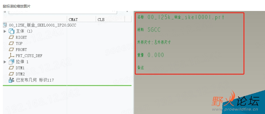

发表于 2025-4-19 15:22 | 显示全部楼层
这里是怎么弄上去的
139
166
 楼主| 发表于 2025-4-25 17:56 | 显示全部楼层
做的3D模版,注释选项卡可以设置
