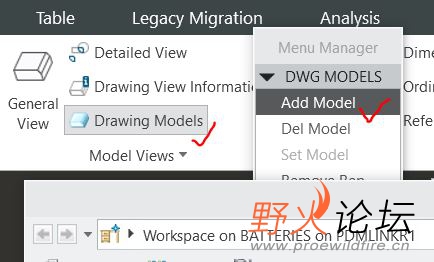

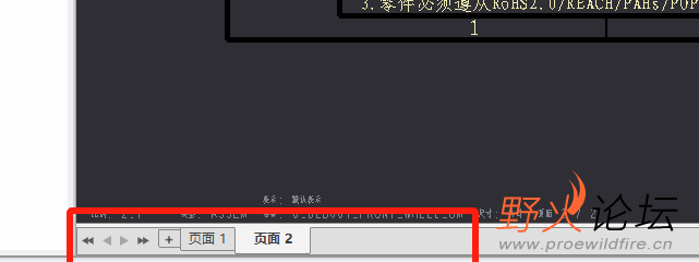

如图,求大佬教一下

发表于 2024-1-8 21:34 | 显示全部楼层
可以插入多个模型,然后可以在选择每个页面显示单独模型。

 楼主| 发表于 2024-1-9 08:40 | 显示全部楼层
怎么插入能教一下吗大佬

发表于 2024-1-9 08:49 | 显示全部楼层
在工程图里面添加新的模型就好了
其余的常规操作

 楼主| 发表于 2024-1-9 09:17 | 显示全部楼层
wanghenghui 发表于 2024-1-9 08:49
在工程图里面添加新的模型就好了
其余的常规操作
感谢,我试一下
