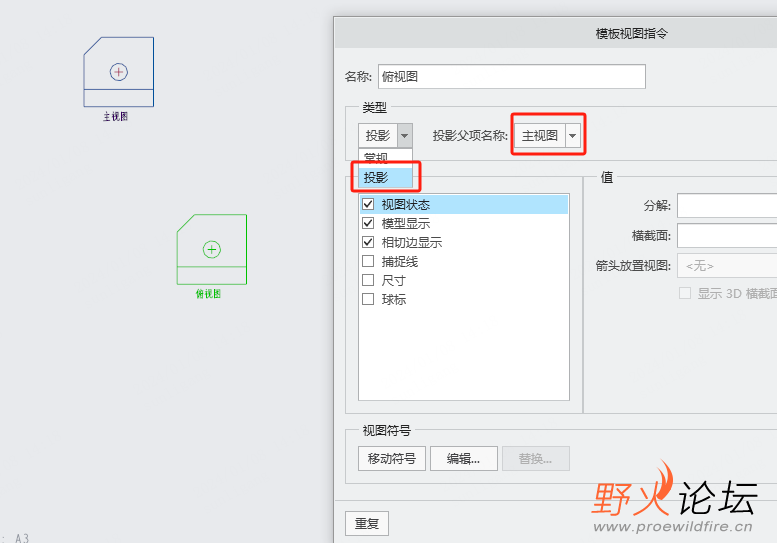

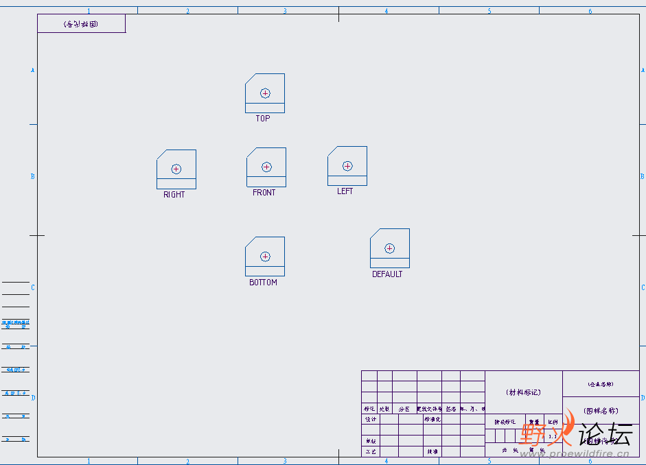

自己新建的工程图模板,在加入主视图 左视图 俯视图时,位置怎么样能对齐,没找到窍门。

发表于 2024-1-6 15:30 | 显示全部楼层
你在模板设定好投影关系,,在工作时,会自动根据投影方向来对齐!

发表于 2024-1-8 08:42 | 显示全部楼层
在模板试图指令中,类型里面选投影后确定父项名称就可以了。

 楼主| 发表于 2024-1-9 16:32 | 显示全部楼层
原来如此,非常感谢!
103
131
 楼主| 发表于 2024-1-9 16:34 | 显示全部楼层
明白了,谢谢指点。也就是在模板中哪怕没对齐,只要设定父子投影关系,出图时自动对齐了。
103
131
非常感谢,窍门原来好简单。
