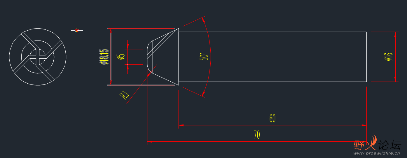

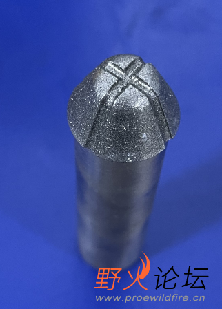

烦请大神看看,我需要在这个磨头上开槽,但是又有斜面又有圆弧面,不知道从何下手,麻烦各位大神看看,给个解决方案,十分感谢
槽深
槽深
形状类似这个照片
形状类似这个照片

发表于 2024-1-6 09:54 | 显示全部楼层
画线   投影   扫描切除

发表于 2024-1-6 12:19 | 显示全部楼层
也可以试试用偏移命令的。
你配的图容易让人面壁思过
偏移
偏移
