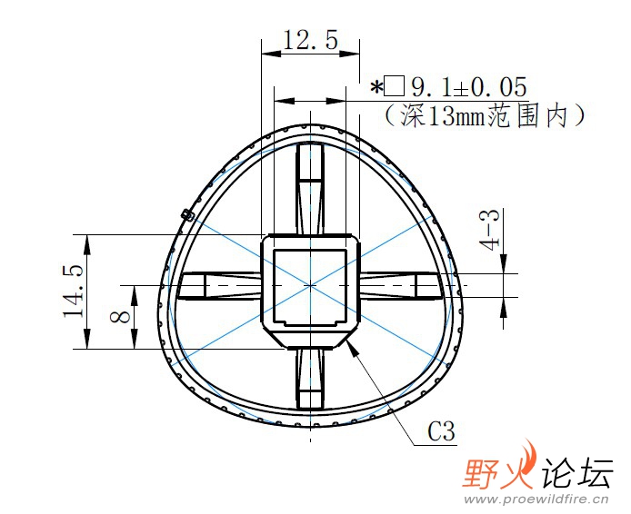

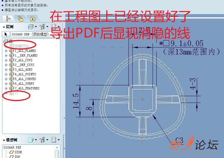

PROE批量导出PDF,还会显示之前已消隐的面或线,大佬们是如何处理的
如果
如果
工程图已设置,手动导PDF是OK的
工程图已设置,手动导PDF是OK的
导出PDF后还会显示之前消隐的线
导出PDF后还会显示之前消隐的线
251
389
 楼主| 发表于 2024-1-5 17:44 | 显示全部楼层
手动导出的PDF是OK,没有其它杂线

你用的是自带的batch批量工具吧。经过我的反复试验。使用batch批量工具的时候,会自动调用安装目录中的congfig.pro文件。也就是你安装目录中的congfig着色样式是带消隐线的。所以打印出来就这样了。解决方法就是把你启动目录下配置的congfig.pro文件覆盖到安装目录下text文件夹下的congfig.pro

如果是creo,应该是导出配置文件的问题

batch批量 应用的是默认的config  你需要修改安装默认的config文件
