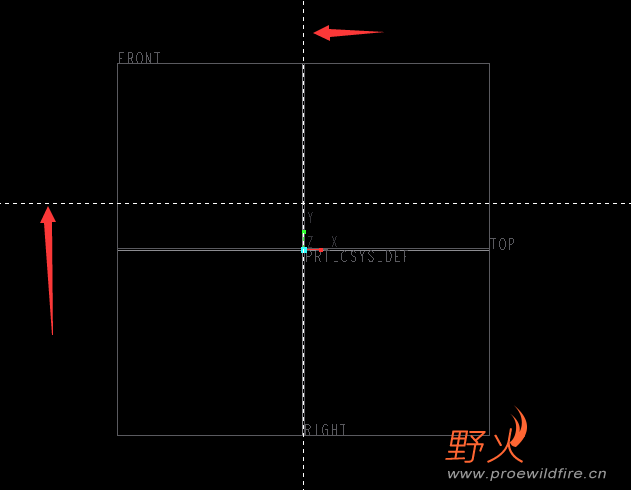

proe进入草绘平面后,鼠标滚轮无论怎么前后滚动,参照和构造线始终重叠在一起。
CREO却变成这样了,怎么看都别扭
哪里的设置问题

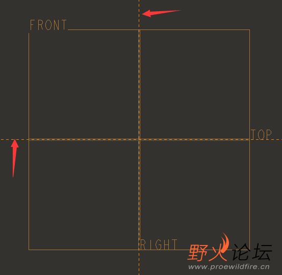

你这个是应该是缩放中心改了

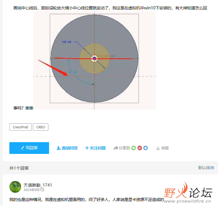

有没有可能是以下这个,CREO我也是装在虚拟机里

你的缩放中心是一鼠标点为准的
点重定向,在类型里选首选项,里面就可以更改模型旋转中心了
